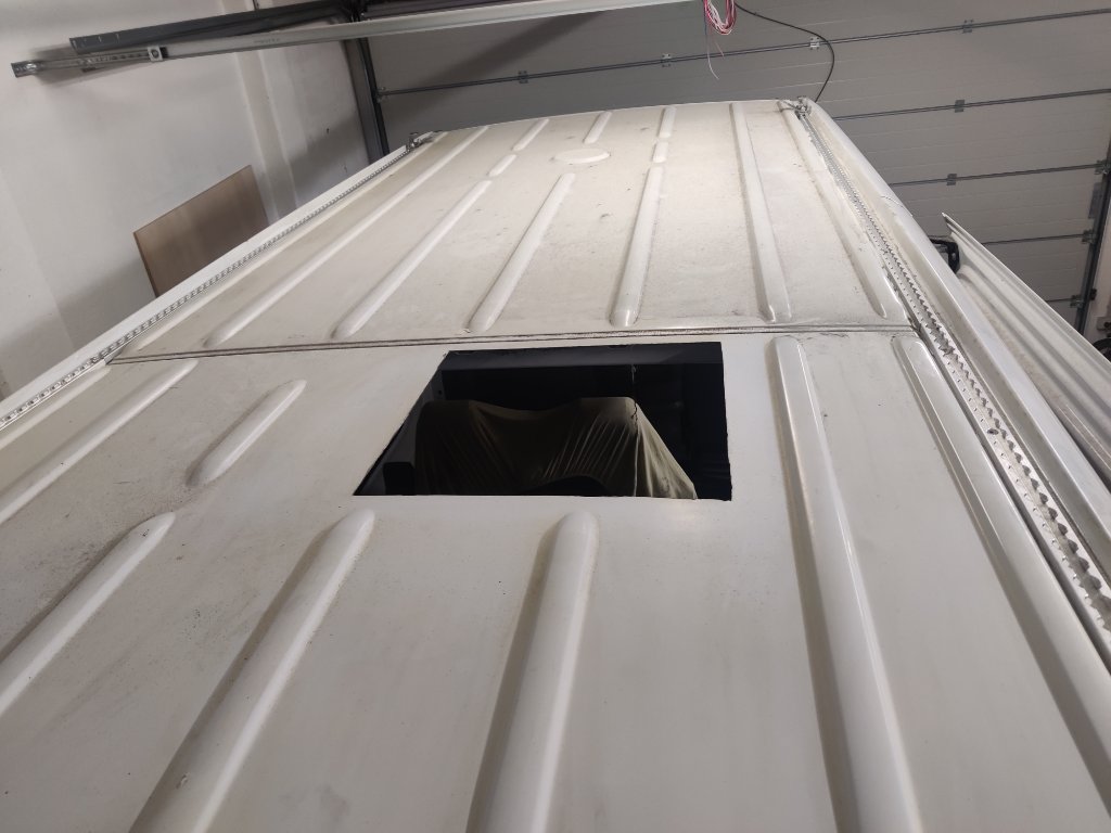

Ich hab bei mir 24m Airlineschiene NUR verklebt.
Von 2m Stücken bis zu 15cm Stückchen..
Was daran alles befestigt und verzurrt wird, verformt normal jedes Karosseieblech. Daher würde ich nichts schrauben, vielmehr auf eine gute und vorallem dichte Verklebung Wert legen damit sich kein Wasser darunter sammeln kann.
