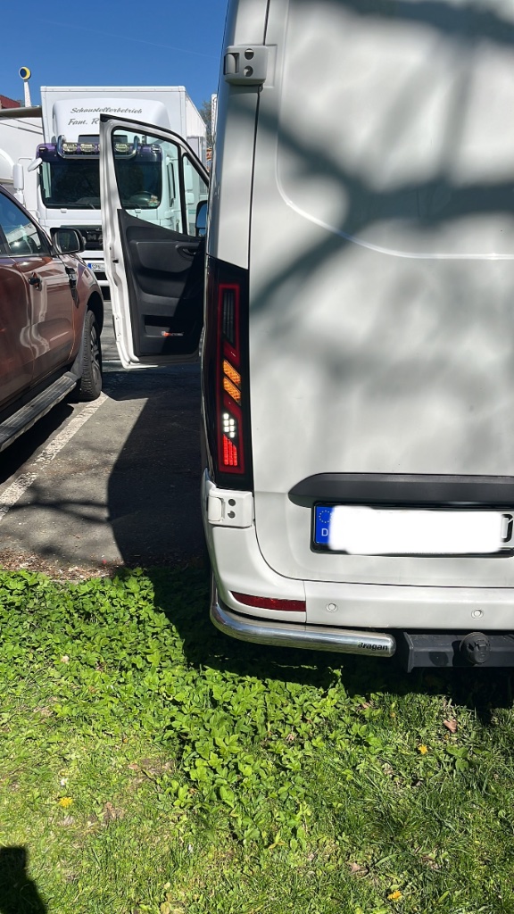

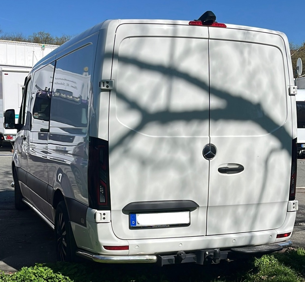

Aber die Rückleuchten von litec habe ich seit 2 Tagen dran. ☺️

Jetzt müssten aber noch die Rückstrahler und die 3.Bremsleuchte in schwarz/rauch - gibts da evtl auch was?

Hallenser hat geschrieben: 25 Apr 2026 14:39
Schudi hat geschrieben: 25 Apr 2026 09:58 Moin
Für die Nebler hab ich leider noch keine Zeit gefunden.
Edit: Bremsleuchte gibts, Rückstrahler nur mit integriertem Rücklicht.
Da bin ich jetzt noch garnicht drauf gekommen, nächste Amtshandlung sind dann die Spiegelblinker, Nebler und die Nachrüstung des Türlicht.
