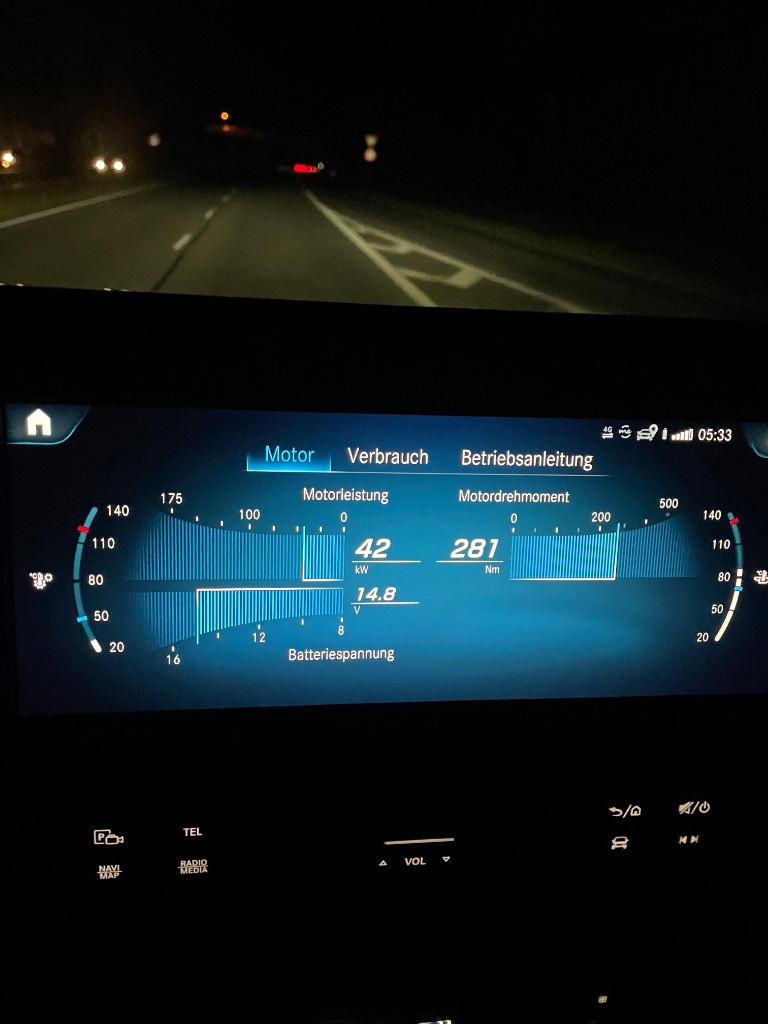

@ v-dulli: ich meine aus Erinnerung das die ersten beiden Winter der Motor immer seidenweich und ohne nageln gestartet ist, so wie man das kennt wenn das Kühlwasser warm ist. Jetzt lese ich hier auf den ersten Seiten das bei anderen (alle Bj. 20/21) der Motor noch warm wurde, das regt mich auf und ich wollte hier herrausfinden warum es bei mir seit diesem Winter nicht mehr warm am Motor wird.
Entweder haben sie das mit einem Update wegprogrammiert oder ich habe einen anderen Defekt, im Innenraum wird mollig warm aber das ist für mich zweitrangig.
Zu meinem letzten Versuch, auch bei voreingestellten 16 Grad hat das MBUX nicht mal 20 Grad angezeigt. Die Tage folgt dann endlich der Stecker.
Jetzt mal noch was anderes, die Kühlwasseranzeige unterm Drehzahlmesser zeigt ruckzuck 90 Grad an, während das MBUX erst nach 15km Fahrt langsam auf die 50 Grad hochkriecht. Ist das bei Euch auch so? Bei meinen Versuchen wurde die MBUX-Anzeige als Referenz genommen.

Zeigt das Mbux Kühlwasser oder Öltemperatur an?
Das KI zeigt immer Wasser.

hljube hat geschrieben: 27 Jan 2026 19:41 Zeigt das Mbux Kühlwasser oder Öltemperatur an?
Beides. Öl links, Kühlwasser rechts.
Sprinter 907 4x4 03.2024
Helmut4x4
Beiträge: 225
Re: Sprinter 907 Warmwasser Zusatzheizung
#52
Beitrag von Helmut4x4 »
Getriebeöl! Nicht Motoröl! Auf das Symbol achten.

Beitrag von Sprinterblaugrau »
Helmut4x4, hast recht, hatte die ganze Zeit gedacht das die linke Anzeige das Wasser ist, also links Getriebe, rechts Motoröl
Mein Fehler, brauch bald ne Brille :roll:

Beitrag von Mighty7 »
Helmut4x4 hat geschrieben: 27 Jan 2026 19:52 Getriebeöl! Nicht Motoröl! Auf das Symbol achten.
Vielen Dank. Krass. Ich war auch immer vom falschen Ausgegangen.
Also links Getriebeöl und rechts Motoröl. Und Kühlwasser unter Drehzahlmesser? Muss ich morgen gleich selber ansehen.
