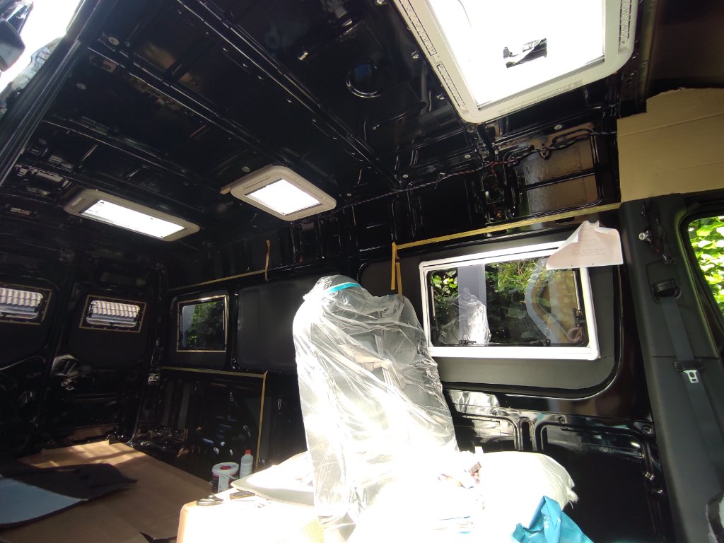

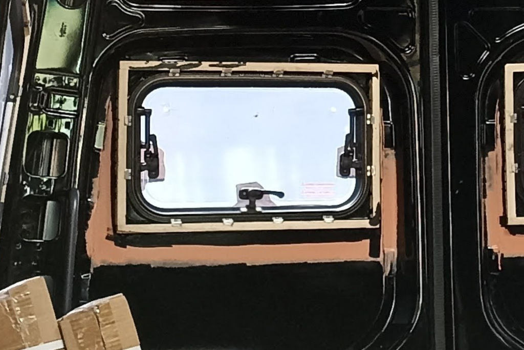

Ich habe bei mir die Carbest RW Van 500x300mm in den Hecktüren verbaut.
Passt oben genau rein.
Man muß beim verspannen mit dem Rahmen aufpassen, weil die Radien nicht richtig zueinander passen.
Das Fahrzeugblech verzeiht nichts und man sieht schnell wo es etwas verzogen ist.
Ich bin aber mit meinem Ergebnis sehr zufrieden.

danke für die Bilder, MaxeB. Da die Geometrie der RW Van gleich sein sollte, genau unser Ding.
