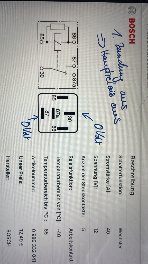

Ich habe die Klemme 85 und 86 durchgemessen:
Wenn ich in den Vorglühmodus schalte liegen 8,xy Volt an. Wenn ich weiter drehe („zum Starten“) springt es zwischen 12 und 8 Volt hin und her, welches die kurzen schnellen nacheinander folgenden Startversuche erklären. An Klemme 86 liegen dauerhaft 12 Volt an (ab „vorglüh Zündstellung“), daher gehe ich von einer Steuerung über die Masse aus, welche fehlerhaft scheint.

Also hier im Bild schwankt die Spannung zwischen 85 und 86 zwischen 12 und 8 Volt, wenn man mit dem Schlüssel den Startversuch betätigt. Wenn ich auf 87 12 Volt gebe (geht zum Starter) startet er jedesmal einwandfrei. Bei 30 liegt konstant 12 Volt an. Das in blau eingezeichnete stimmt nicht....

Zwischen 85 und 86 darf ja Differenzspannung vorhanden sein. Die Frag wäre jetzt, hat die 86 sauber Masse um das Relais stabil zu schalten, sobald die 50 betätigt wird oder ist da ein Übergangswiderstand ggf sogar am Zündanlassschalter (Masse geschaltet)? Die 85 sollte Dauerplus sein.

Genau, die 85 hat Dauerplus. die Massesteuerung an der 86 scheint defekt zu sein.
