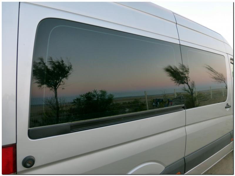

Meiner ist kein Kombi und hat keine elektrische Schiebetür.
Die Schiebetürschiene ist allerdings auch schwarz.
Fenster ohne Tönung ausgeliefert.
--> es reicht wahrscheinlich ein Fenster im hintersten Element auf der Schiebetürseite um eine schwarze Schiene zu bekommen.
(meiner hat auf der Fahrerseite hinten kein Fenster, Beifahrerseite aber schon)

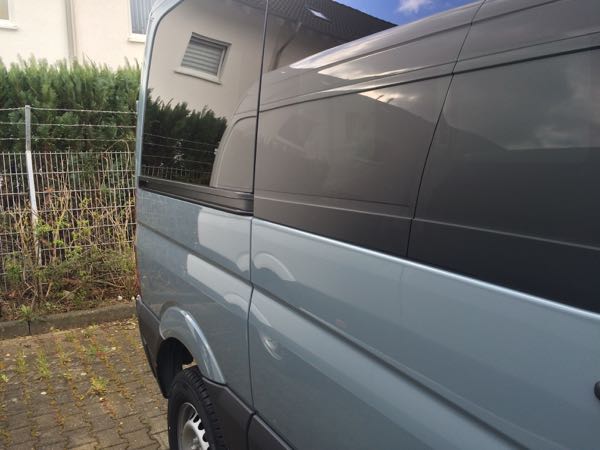

Da ich demnächst hinter die Schiene schauen will wie es mit Rost aussieht und diese neu abdichten möchte, werde ich im gleichen Aufwasch auch noch die Schiene in schwarz matt lackieren (2K). Für eine Neue bin ich zu geizig :lol: und der Gebrauchtteilemarkt gibt nichts her.
Daher die Frage um welches Material es sich bei der Schiene handelt. Ist es Alu eloxiert? Dann bräuchte ich eine spezielle Grundierung, wobei die generell schlecht halten sollen... Für Pulvern ist die Schiene doch recht groß und sowas machen dann nur entsprechende Industriebetriebe wo ich beim Preis schon fast wieder bei einer Neuen bin.
Beiträge: 4188
Re: Schwarze Schiebetürführungsschiene 906 Aussen
Funktioniert auch wunderbar mit 2K-Spraydosenlack in Glanzschwarz...
14:59
Beiträge: 618
Beitrag von 14:59 »
Das hatte ich auch vor und deine Fotos kenne ich, allerdings habe ich eben Bedenken wegen der Haftung - auch weil der Rollwagen da immer drüber fährt. Aluminium ist schwierig zu lackieren und viele Grundierungen sollen laut www nicht gut funktionieren. Hast du direkt nach dem reinigen den 2K aufgetragen ohne Grundierung? Wie hält es?
Beiträge: 4188
Rollwagen gesäubert ....Schiene gesäubert und leicht angeschliffen und entfettet und direkt draufgesprayt. Hält bis jetzt prima....ich achte allerdings auch darauf, dass die Schiene sauber und ohne Sand ist....die brünierte Originalschiene wird übrigens auch mit der Zeit silbern von der Laufspur der Rolle...
