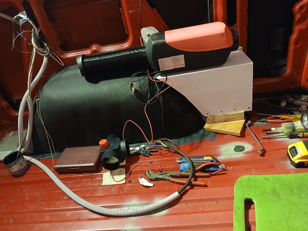

Meine 4 KW-Luftstandheizung steht hinten rechts halb über dem rechten Radkasten und wird später Ausströmer nach vorn und zur Mitte haben.
Damit sie einen Teil der Luft austauschen kann und nicht nur den eigenen Mief umwälzt, möchte ich bei Bedarf einen Teil Frischluft von außen über eine Mischklappe zuführen.
Der Auspuff der Hzg. endet hinter dem Spritzlappen senkrecht nach unten.
Welcher Ort wäre eurer Meinung nach gut für die Frischluftentnahme geeignet, der nicht im Straßendreck- und staubbereich liegt?
Ich würde oben ca 20cm unter der Dachkante ein rundes Kiemenblech mit Wassersicherung /Ablauf ins Blech bauen und von da mit einem Schlauch 75mm hinter der Verkleidung nach unten zur Mischluftklappe gehen. Übers Dach ist es mir fast zu aufwändig, ich müsste mit dem Schlauch vor den Dachrahmen und damit in den Innenraum.
Wie sind eure Erfahrungen mit der Frischluftzufuhr?

Das Rohr musst du aber gut isolieren, sonst hast du vermutlich ein Kondenswasser Problem. Da steigt bestimmt warme Luft von der Heizung auf wenn du nicht ansaugst. Und wenn du ansaugst geht im Zweifel recht kalte Luft durch den warmen Innenraum.
Ist nur eine Vermutung.

Das die Heizung so überhaupt nicht eingebaut werden darf ist dir schon bewusst?

Ich werde die nochmal versetzen und mit dem Einbauadapter auf die Bodenplatte bauen. Die Pumpe und den Ansaugschnorchel hätte ich gern spritzgeschützt innen gehabt, das geht aber so nicht.
Eigentlich wollte ich einen Kasten unter der Hzg bauen, der nur nach unten zur Straße offen ist. Der Auspuff im Innenraum wäre ja damit passé. Aber ob das der Prüfer auch so sehen würde....

Fast genau so wie du es beschrieben hast ist das bei meinem Ambulance Aufbau geregelt allerdings ist das Kiemenblech mit einem Schieber versehen damit man das bei grosser Kälte schließen kann um nur im Umluft Betrieb zu heizen , für Umluft sind verschließbare Ausströmer im Ansaugkamin , ich meine 2 damit genug Luftdurchsatz ist. Trotzdem ist der Auspuff unter dem Fzg noch zur anderen Seite verlegt.

Hej, ich hab zum Ansaugen einen Thrumaseitenwandkamin genommen. Passt zum Luftschlauch, Anschlussstutzen ist leicht geknickt, den habe ich dann nach oben gedreht, sodass der Schlauch etwas nach oben und dann erst im Bogen runter verläuft.
