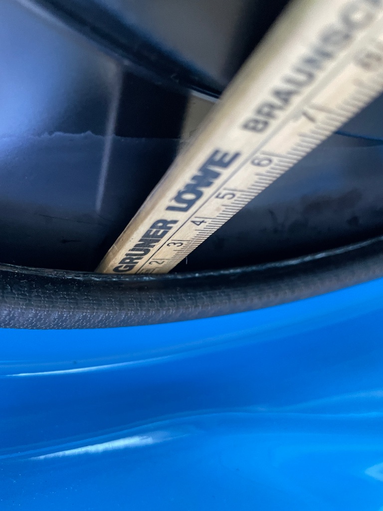

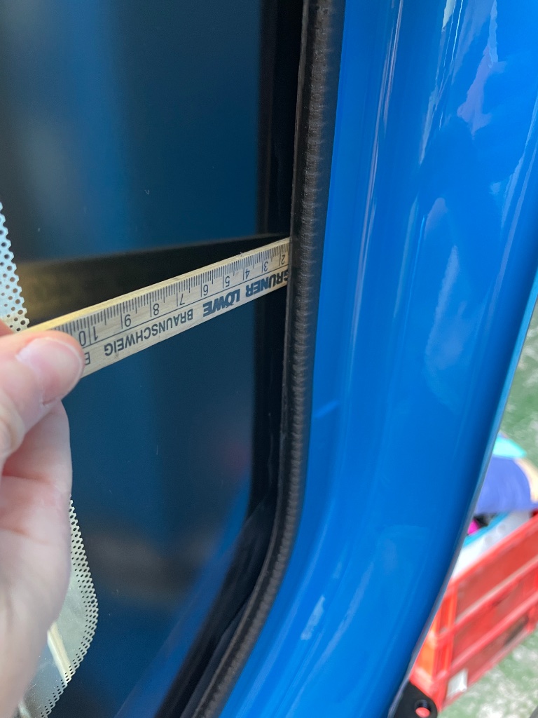

Und was haltet ihr von Außenmatten für Aufstellfenster? Die aus Kunststoff beschlagen von innen ja wirklich nur minimal bis gar nicht. Nur das Glasfenster in der Schiebetür, das ist schon Thema. Das ist so ungünstig innen verbaut… diese (Kederschiene?!) Klemmgummidichtung ist am geschnittenen Rand geklebt wurden, teilweise über das doppelte Karosserieblech und ungleich, sodass auch keine weitere darüber passt. Und wenn da Kondenswasser reinläuft in diese Spalt, dauerhaft ist das evtl. auch nicht so toll. Gibt es Thermomatten für Schiebetürfenster? Das wäre sonst Marke Eigenbau mit Saugnäpfen an der Scheibe :)
Nachtrag:
Oder kann ma in den Spalt Butylschnur reinstecken?

@TrudiHL
Die Aufstellfenster aus Kunststoff sind ja doppelt verglaste Fenster und haben somit einen besseren Isolationswert.
Dann haben die Fenster meist auch noch das Verdunkelungsrollo, was zur Isolation auch beiträgt.
Das mit den original Scheiben in den Schiebetüren lässt sich gut, durch Eigenbau, lösen.
Du besorgst dir so eine Gymnastikmatte (Achtung gibt es in verschiedene Stärken/Preisklassen) und schneidest dir die Form für dein Fenster aus.
Wenn du das sorgfältig machst, dann klemmt die sich in den Rahmen ein und dichtet gut ab.
https://www.amazon.de/ALPIDEX-Gymnastik ... th=1&psc=1
Die Matten kann man auch Wunderbar links bzw. rechts über die Trittstufe im Fahrerhaus legen. Da kommt auch viel Zugluft rein.
