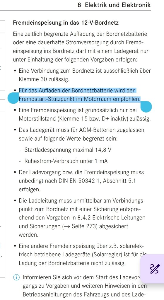

Also danke für die Ratschläge. Ich ziehe die Aufbaurichtlinien vom Sprinter 907 heran. Darin steht, dass die Starterbatterie ausschließlich über die Pole im Motorraum zu laden ist. Mit fest eingebauter Batterie meinte ich lediglich die Starterbatterie, welche ja nicht offen zugänglich ist (Fußboden).
Meine Frage war jetzt gezielt ob ich primär die Starterbatterie lade wenn ich an Klemme 30 das Ladegerät anschließe.
Bei den Polen im Motorraum weis ich das, vermutlich wird es über bus gesteuert sofern Starterbatterie voll ist die Zusatzbatterie unter dem Sitz zu laden.
