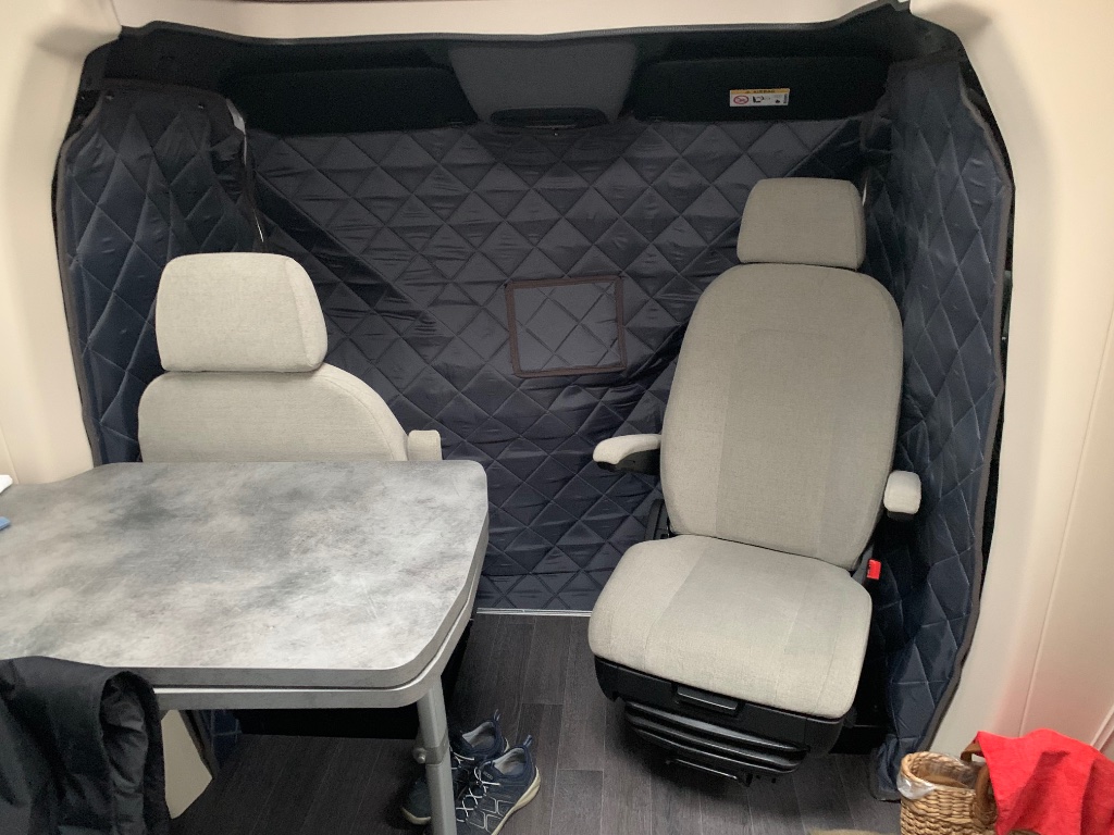

so mache ich es im Winter, da kommt absolut keine Kälte mehr rein, ist von der Firma Kantopp.
