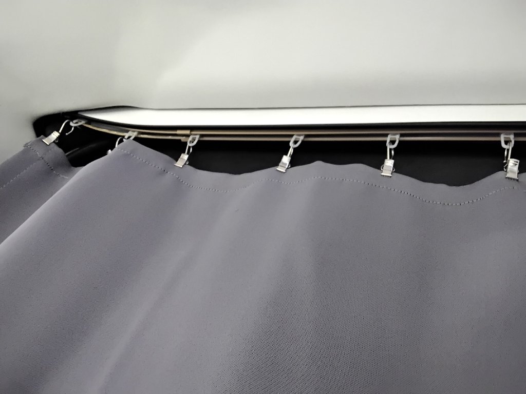

Die Moskito Schienen scheinen gemäss Fotos der Kabe Website identisch zu den von Hymer zu sein. Im Hymer ist die Ihnen ca. 1 cm breit und hat noch eine Führungsschnurr. Wie hast Du den Vorhang da eingeklipst?
