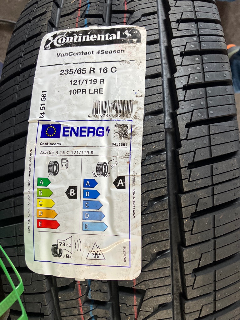

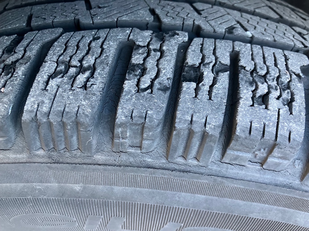

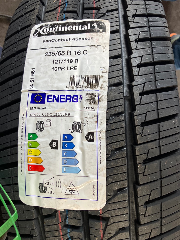

Yako
Beiträge: 51
Registriert: 21 Mai 2023 15:51
Wohnort: Österreich
Re: Welche Ganzjahresreifen sind empfehlenswert
Beitrag von Yako »
Nachdem meine MICHELIN Agilis Alpin 235/65 R 16C bei noch gutem Profil mit Lastindex 115/113R extrem rissig wurden, habe ich auf CONTINENTAL
VanContact 4Season der selben Dimension und dem höheren Lastindex 121/119R gewechselt und bin nach etwa 18.000 km außerordentlich zufrieden.
Trotz dem höheren Lastindex mit 10 Lagen und entsprechend höherem Luftdruck fahren sich die neuen Conti Allwetterreifen weit aus komfortabler als die Michelin Winterreifen.
