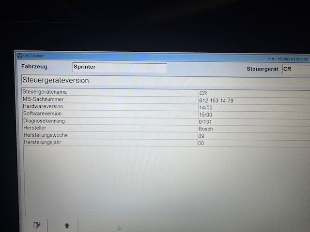

Bei meinem 316 CDI steht ein Tausch des Motorsteuergerätes an, was muss beachtet werden?
Stardiagnose ist vorhanden.
Mein derzeitiger Wissensstand:
Variantencodierung und Injektorklassierung vom alten Steuergerät auslesen und die Werte fotografieren.
Neues Steuergerät bei abgeklemmter Batterie einbauen, Batterie anklemmen und mit Stardiagnose "manuellen Steuergerätetausch" auswählen und die Variantencodierung und die Injektorklassierung entsprechend den Werten des alten Steuergerätes eintragen. Gibt es sonst noch etwas zu beachten?

Guten Tag,
"Neues " Steuergerät muss nicht verriegelt sein, sonst kann die Wgfahrsperre nicht angelernt werden
Variantencodierung , Injektorklassierung , Fahrgestellnummer und Hauptgeschwindigkeits Begrenzung (falls vorhanden) eintragen.
MfG Sprinter75

Re: Motorsteuergerät tauschen beim 316 CDI, was muss man beachten?
Mal als Nachfrage:
Es gibt ja verschiedene Versionen
- mit/ohne AGR und Luftmassenmesser
- mit/ohne ESP
Müsste das nicht auch hinterlegt werden?
- mit/ohne ESP
Ich habe mein defektes und das neue damals eingeschickt und für 150.- klonen lassen...dann war alles exakt so wie es sein muss. War bei so einem Anbieter bei Kleinanzeigen... Steuergerät24 glaub ich.
Alle Schlüssel anlernen nicht vergessen! Sonst start error
Ich habe nun auch das Steuergerät klonen lassen. So funktioniert es wohl am Besten mit einem gebrauchten Steuergerät. Somit ist alles richtig konfiguriert und die Wegfahrsperre macht auch keinen Fehler. Schlüssel musste ich auch nicht anlernen.
Guten Tag, es ist wichtig das die beide Steuergeräte kompatibel zum klonen sind.
Wenn jemand brauche hilft beim Steuergeräte Identifizierung oder Klonen , sende bitte ein PN
MfG Sprinter75
