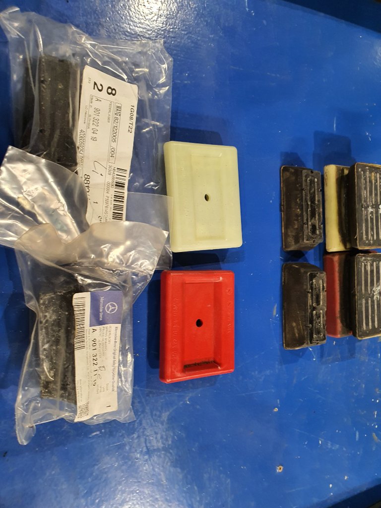

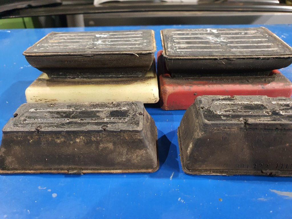

joethesprinter hat geschrieben: 17 Dez 2025 13:59 11 oder 12, ja. Wenn du die Querlenker eh bereit bist auszubauen ist es ein vernachlässigbarer Aufwand. Zumal die Federlager genau das sehr wahrscheinlich verschlissene Teil an der VA sind weswegen das Fahrzeug im alter tiefer steht.
Die müssen für die obige Lösung mit den 2 Teilen nicht raus. Nur die Räder runter und die Halteplatte oben muss weg und dann wird der Querlenker etwas abgesenkt und alles eingeschoben. Selbst der Stoßdämpfer bleibt fest.
Mit den verschlissenen Federlagern hast du auf jeden Fall Recht. Die sollten immer neu, wenn man die Gelegenheit dazu hat. Sind bei mir auch erst 2, 3 Jahre alt und ich hab in Georgien damals auf Anraten der Werkstatt 8 Stück statt 4 einbauen lassen. Dort fahren ja gefühlt alle aussortierten T1N noch fröhlich rum und die Mechaniker kennen die Kisten in- und auswendig

ältere Federlager zu tauschen macht immer Sinn. Die sind hochbelastet und geben mit der Zeit nach. Warum alle vier Lager verschieden sind, hat sich mir nicht erschlossen. Da übermotiviert was zu unterlegen oder zusätzliche einzulegen halte ich für kontraproduktiv.
Zum Einlegen der " Jacob- Teile" müssen Querlenker nicht raus. Ich habe im belasteten Zustand ein saugend passendes Hartholzstück zwischen Feder und Schemel gedrückt. Nach dem Aufbocken und lösen der Stoßdämpfer hat man dann genug Luft zum Einlegen.

Georgische Lösung: oben 4, unten 4. Fahre seit 2,5 Jahren und ca. 40.000km so. Bis heute nichts zu beanstanden

Powercruiser hat geschrieben: 17 Dez 2025 19:31 Warum alle vier Lager verschieden sind, hat sich mir nicht erschlossen.
Gabs da nicht mal nen Thread dazu, wo es hieß, die Federlager seien mutmaßlich unterschiedlich zwecks Ausgleich Gewicht Fahrer und Tank links im Vergleich zu rechts?!
316 mit Reimo Hochdach, 06/2000, 445.000km, 225/75R16, DIY Camperausbau.

Ja, so war wohl die Spekulation(? ). Konsequenterweise müsste man demnach auch den Luftdruck r/l an ggf. unterschiedliche Radlasten anpassen. 🙃 Oder die verschieden hohen Blöcke gleichen nur die vorn oft vorhandene Fahrbahnwölbung aus. 🙃

49 cm ist gut. Ich habe mit dickeren Beilagen und GFK-Feder nur 45 cm.
Dann sollte das Erneuern der Gummis einiges bringen.
Ich mache mich im Frühjahr mal da ran....
