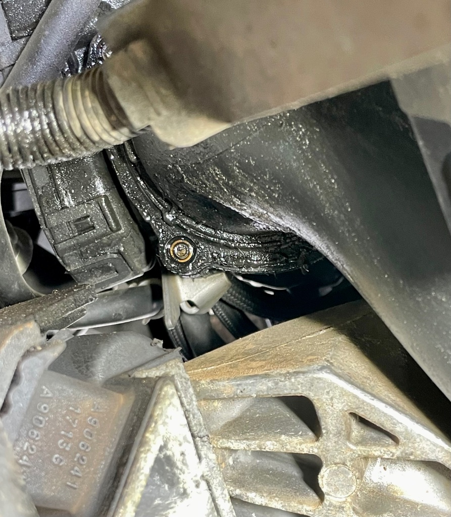

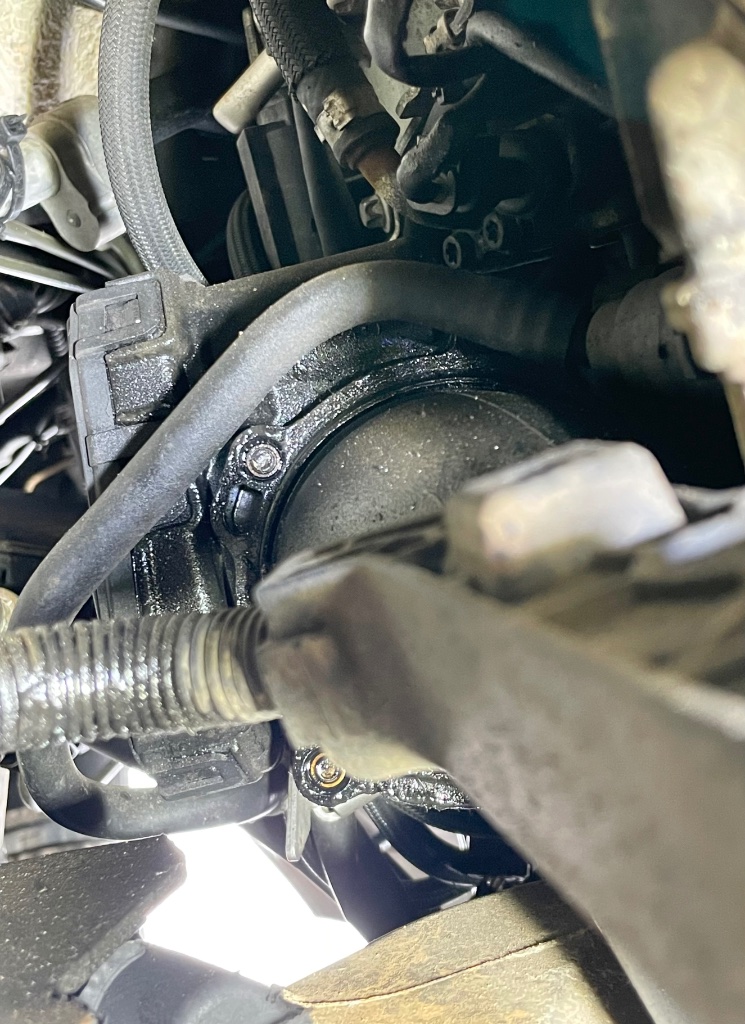

Bei der Demontage vom vorderen Unterfahrschutz ist mir ein Ölverlust aufgefallen. Oberhalb des Schlauches vom Kühler ist alles voll Öl. Siehe Bilder. Hat jemand nen Tip von wo das kommen könnte? Von oben sieht man leider nichts.
Ist ein 316er Allrad aus 2012…..
Vielen Dank

Deckel ist richtig dicht aufgedreht und Dichtungsgummiring guckt nirgendwo raus?
Re: Ölverlust
Jupp, Deckel sitzt richtig und und verrutschte Dichtung konnte ich keine sehen. War auch mein erster Gedanke…,

Unterseite Filtergehäuse mal gefühlt., Lappen bleibt trocken, Alles dicht ?
Weiter runter, etwas nach hinten....Temperaturtauscher ( der kleine Metallkasten) trocken, öldicht, Schlauchanbindungen auch fest, sauber trocken?

Wahrscheinlich, Dichtringe der Drosselklappe undicht.

Mal ein kurzes Update: Hab am mich am WE mit ner Endoskokamera mal auf die Suche gemacht. Schein von der Drosselklappe zu kommen. Der Weg dahin ist mit viel Aufwand verbunden. Wenn man sich schon die Arbeit macht dann die Ansaugbrücke gleich mit machen? Was meint ihr?

Re: Ölverlust
Hallo Alex,
Mein Auto ist auch betroffen. War gestern Morgen beim Freundlichen! Der Teileverkäufer war selbst Schrauber und kannte die Situation aus dem FF. Er empfahl mir: Ladeluftverteiler, Ölfilter Gehäuse und Kühlmittelaustrittsstutzen zu wechseln. Diverse Dichtungen und zwei Kühlmittelschläuche ebenfalls wechseln. Alle Teile konnte ich direkt mit nach Hause nehmen.
Zu Hause fing ich an zu schrauben. Vor dem Kühlmittel ablassen begann ich nachzudenken und rief beim Freundlichen an. Kann das Auto heute hin bringen. Habe mir damit selbst ein Weihnachtsgeschenk gemacht.
Warum habe ich mich so entschieden? Alle Beteiligten bei Mercedes kannten diese Situation aus dem FF und machen das öfters. Also Profis....

Guten Morgen zusammen,
Hab gestern angefangen alles zu zerlegen und den Übeltäter gefunden. War die Dichtung der Drosselklappe. Aber was für ein Aufwand und gefummel bis man da ran kommt..

Moin,.
Meiner schwitzt auch an der Drosselklappe, ich sehe aber aktuell noch keinen Handlungsbedarf. Da kommt doch kaum Öl raus weil es nur von der öligen Ansaugluft kommt oder hab ich einen Denkfehler? Könnte man vermutlich auch durch die Benutzung vom viel zitierten provent Filter lösen oder?

Es ist nicht nur das Öl.stephan32b hat geschrieben: 30 Jan 2026 07:17 Moin,.
LG
Habe, an dieser Stelle, auch schon Ladeluftverlust erlebt.
So lange es nur leicht Ölfeucht ist, besteht tatsächlich noch kein Handlungsbedarf, einfach beobachten und zwischendurch mit Bremsenreiniger richtig sauber machen.
