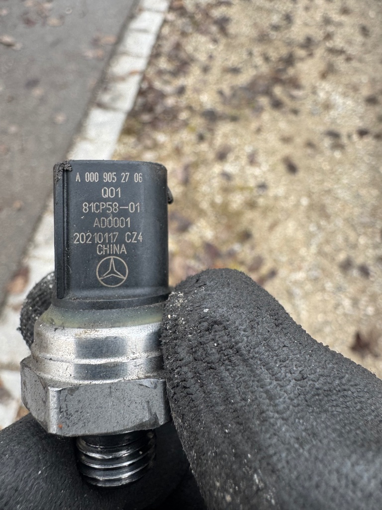

Bin neu hier und möchte meine Erfahrung mit dem Fehler bei Sprinter P310083 mit euch teilen,
Habe dieses fehler gehabt und habe so ungefähr halben Motor getauscht und kein Erfolg,
Turbo,Agr,Ansaug,Drosselklappe sömtliche Sensoren Dpf alkes Neu,und habe über 3000€ ausgegeben und am Schluss war nur der Agr Ventil kaputt was den ganzen Wahnsinn getrieben hat.
Vierleicht hilft es jemanden der den selben Fehler hat.
Bei mir war keine leistung und konnte nicht Regenerieren!!!!teilenr.A0009052706
Gruß Elvir

Das Bild zeigt aber den Abgasdrucksensor 🧐 den hast du getauscht und seit dem ist der Fehler weg? Hast du auch die Bohrung geprüft? Hatte es schon das die verstopft war 🙄

Opa_R hat geschrieben: 14 Dez 2025 20:46 Das Bild zeigt aber den Abgasdrucksensor
der passt auch zum Fehler Code P310083 - Druck zu Hoch ..... -
