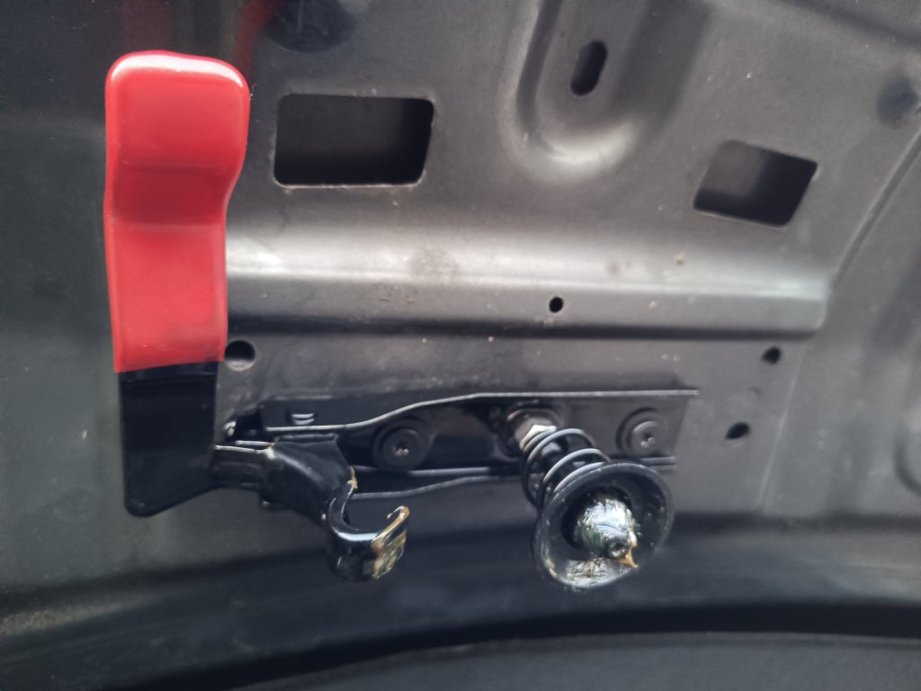

Manchmal müssen auch Kleinigkeiten sein...
Mich hat schon länger das gammelige Haubenschloss gestört, das mich bei offener Haube stets an die Wirkung von Streusalz erinnert hat.
Also beide Teile neu gekauft, vor dem Einbau noch in einem freundlichen schwarz gepulvert und rein damit. Schwarze Schrauben aus VA runden das ganze noch ab.

- Windy-ZX (19 Jan 2026 07:15)
Am Haubenschloss aber bitte kein normales Fett einbringen weil es Dreck/ Sand fängt und das ist nicht gut.der.harleyman hat geschrieben: 18 Jan 2026 18:54 Manchmal müssen auch Kleinigkeiten sein...
Also beide Teile neu gekauft, vor dem Einbau noch in einem freundlichen schwarz gepulvert und rein damit. Schwarze Schrauben aus VA runden das ganze noch ab.![]()
Besorge dir besser ein Trockenschmiermittel oder regelmäßig Balistol einsprühen.
Mercedes MFG. bietet ein druckfestes Trockenschmiermittel in der Sprühdose, leider aber nicht ganz billig

DU GEHST FREMD ! FARBFREMD !!der.harleyman hat geschrieben: 18 Jan 2026 18:54 Manchmal müssen auch Kleinigkeiten sein...
in ein schnödes Tomatenrot...gibts kein oranges Flüssiggummi!?

Sicher gibt es auch irgendwo oranges Flüssiggummi. Aber das rote Zeugs war schon drauf. Daher habe ich es so gelassen.

Da hast Du Recht. Sicher bin ich hier old school unterwegs. Bei der Wagenpflege wasche ich aber häufig Motorhaube von unten und den Querträger mit. Dann ist der Dreck dort auch wieder weg. Dann wird das Schloss wieder frisch geschmiert. Muss mal nachschauen, ob ich nicht noch Trockenschmiermittel habe. Sowas hatte ich doch irgendwann mal gekauft...v-dulli hat geschrieben: 18 Jan 2026 19:12
Mercedes MFG. bietet ein druckfestes Trockenschmiermittel in der Sprühdose, leider aber nicht ganz billig![]()
