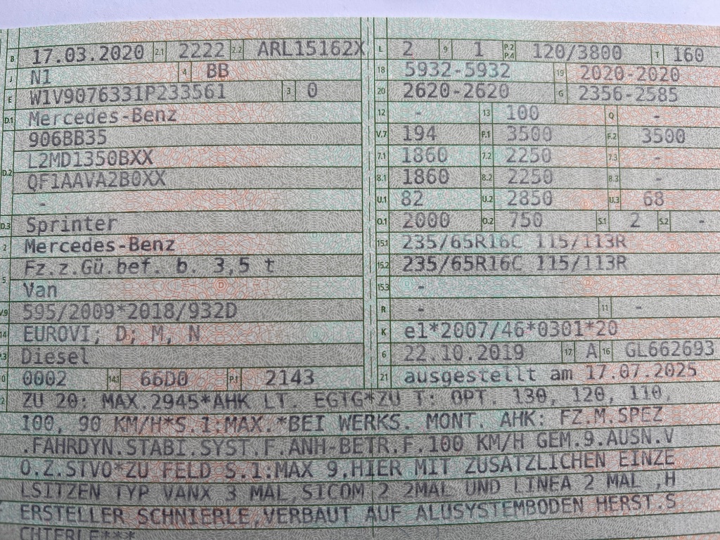

ist ein 907 mit dem alten Motor OM 651 DE 22 LA 120 kW 3800/min...
EZ 03/2020

Motorausführung ist Euro VI
Sind noch weitere Angaben nötig?

Wo finde ich denn die genaue Motornummer?

Offtopic: Fahrzeug mit LKW Zulassung bei bis zu 9 Sitzplätzen und 6 m Länge.... Wie geht das den? Hat da der Tüver gepennt?
Black Sneaker
- Beiträge: 48
- Registriert: 05 Feb 2023 21:56
- Wohnort: Mainz
Re: Routinemäßige Überprüfung des DPF ab bestimmter Laufleistung
Gepennt hat da keiner.
Hab' es nicht mehr genau in Erinnerung, aber das war über irgendwelche Schlüsselnummern möglich. Hat der Prüfer bei Schnierle so bescheinigt und wurde auch bei der Zulassungsstelle bei mir am Wohnort damals genau geprüft und nicht beanstandet.
Seitdem zweimal TÜV gemacht, auch ohne jegliche Beanstandung.
Im Fahrzeug offener Laderaum mit Scheiben rechts und links, Sitze optional leicht ein- oder ausbaubar. Güter-Transportkapazität ist also nach wie vor ausreichend vorhanden.
Du hast nen OM651 Motor bei BJ 2020.
Zu den Sitzen: wunderte mich nur dass das geht, den eigentlich müssen 51% der Länge Gaspedal-Hecktüre unbestuhlbar bleiben.
