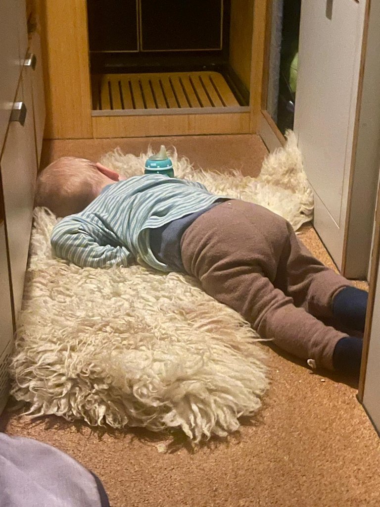

Vielleicht jetzt nach diversen Meldungen etwas Belastbares.
Ich habe mich 2019 beim Ausbau meines Fahrzeugs testweise für Rollkork entschieden. Also nichtmal Marinekork. Es wurden 6mm Rollkork auf 15mm Multiplex Birke verklebt.
Im Anschluss habe ich das Material abgeschliffen/geglättet und gewachst. Davon insgesamt drei Durchgänge. Im Ergebnis bekommt man eine fußwarme, angenehm dämpfende Oberfläche, die abwaschbar und nässeunempfindlich ist. Eingelaufener Dreck geht nach dem trocknen wunderbar zu saugen, gelegentliches Feudeln gibt wieder Sauberkeit. Nach dem ersten Jahr habe ich testweise nochmal abgeschliffen und wieder gewachst, im Anschluss dann nicht mehr.
Nach nunmehr 4 Jahren bin ich nach wie vor von der Entscheidung überzeugt. Ich werde nun im Frühjahr ein zweites Mal im stark begangenen Bereich schleifen, was bei 6mm überhaupt kein Problem darstellt.
Auch schwere Gegenstände oder scharfe Kanten verlieren ihren Schrecken, wo preiswerte Beläge gerne aufplatzen oder durchrieben werden.
In Kombination mit einem durchlüfteten Doppelboden der auch Warmluft verteilt, ergeben sich in Kombination mit Kork sehr gute Wintereigenschaften. Schuhe für den Bus haben wir nicht, dicke Socken reichen voll aus.
Ich kann Kork als Bodenmaterial empfehlen und würde beim nächsten Mal durchaus auch die etwas teureren Qualitäten in Betracht ziehen. Kann man ja auch mit Spachtel nochmal auskehren und neu belegen, wer möchte.

Ich hab auch im Haus überall "Kork". Aus Kostengründen nach dem Hauskauf allerdings in Form des 'günstigen' Click-Laminats aus dem Baumarkt.Bereits beim Verlegen waren die kleinsten Mitbewohner dreimal so groß, wie der von Anax. Vier jahre später sind über das Ganze Haus verteilt grobe Kratzer und Ausbrüche...
Beim Auto bin ich dann eher Team Rock'n'Roll - da hätte Kork keine Chance alt zu werden. Wenn es wirklich benutzt wird, muss man mit sowas leben.
