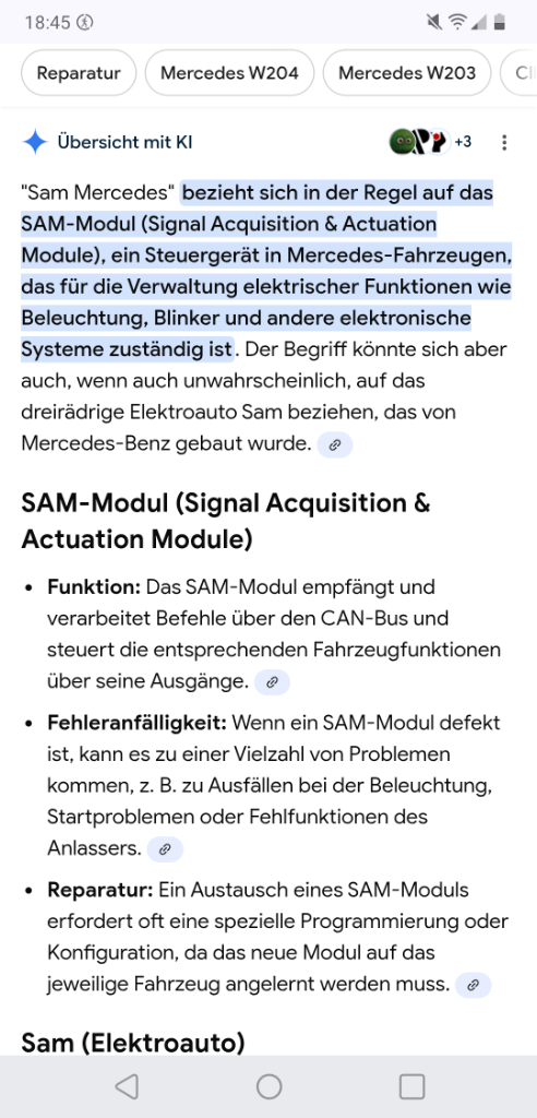

Beim 2004er SprinterVerratnix hat geschrieben: 27 Nov 2025 13:45 Ist das SAMIch meine das man das reparieren lassen kann.
