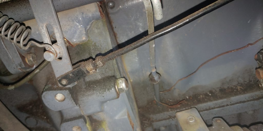

Edit: Hier ist so ein Kamerad. 45 Jahre alt. Kaum Höhendifferenz. Keine Stahlleitung sondern ein Spezialschlauch. Gibt es nicht mehr. Umgebaut auf Stahlleitung und im Knickpunkt einen langen Bremsschlauch VW. Geberzylinder von einem Fendt, Nehmerzylinder 5er BMW.
