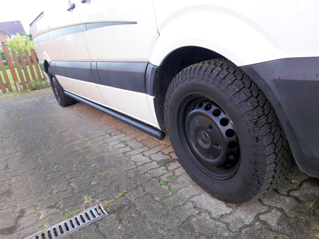

Re: Seitenschweller Stange oder Trittbrett
hab mir die Stangen montiert; dienen aber nicht als Einstiegshilfe (reicht nicht) sondern eher als Schutz und Optik
Werden seitlich drunter an original Punkten verschaubt - meine halten, habe schon 2x3 im Sand aufgesetzt und so das Blech geschont ...
Was will ich erreichen?
Optik, Einstieghilfe, Schutz?
Zu dicht am Schweller drücken sie dir den genauso rein.
Dann sind Rohr und Schweller hinüber, dann kommt es auf die Befestigung an. Die meisten sind nur vorn und hinten mir 2 Kl. Schraubrn gefestigt. D.h. in der Mitte könnte dir ein Radfahrer die Dinger verbiegen. Dann taugen sie auch nicht als Trittstufe...
Vom Schweller mit Abstand, 4 Halter, welche im Kontaktfall nachgeben und günstig ersetzt werden können machen dann Sinn.
