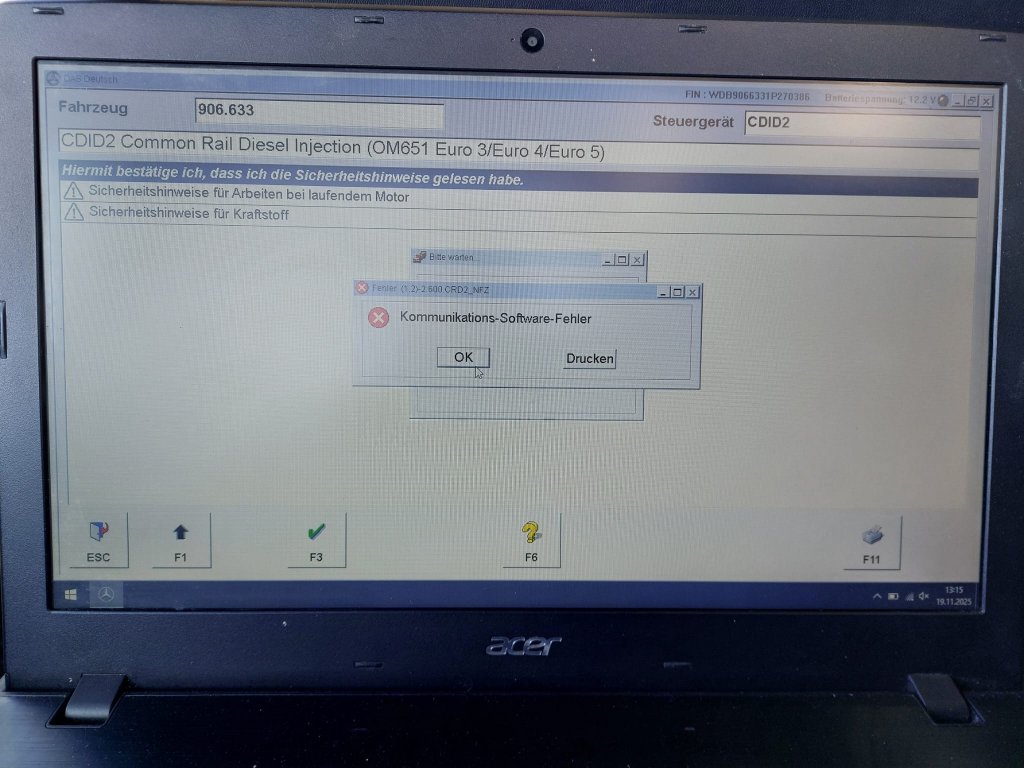

Hallo Folks.
Ich habe den Injektor nun getauscht und es läuft alles Super.
Es kommt immer nur wieder die Meldung, daß der Lernwert der Düse #3 überschritten ist.
Dementsprechend muß ich das ja neu einprogrammieren, wie hier schon im Verlauf geschrieben wurde.
Dafür habe ich mir eine XENTRY Star Diagnose zugelegt, weil ich mehrere Sprinter habe... Das macht Sinn.
Die Star Diagnose kann allerdings keine Kommunikation mit dem Steuergerät CDID2 aufnehmen.... Er sagt immer Kommunikations-Software Fehler.
Woran kann das liegen?

Sollte ein Sprinter aus 2016 nicht einen Euro 6 Motor haben? Das würde erklären, dass keine Kommunikation bestünde.

Dennis_B hat geschrieben: 20 Nov 2025 23:59 Sollte ein Sprinter aus 2016 nicht einen Euro 6 Motor haben? Das würde erklären, dass keine Kommunikation bestünde.
Guten Morgen.
Weil?
Was ist das Problem?
Wie kann ich dann die Düse neu einprogrammieren?

Was passiert denn, wenn Du im Xentry den allgemeinen Schnell-Test machst, der alle Steuergeräte durchtestet ?

PeterZ hat geschrieben: 21 Nov 2025 09:31 Was passiert denn, wenn Du im Xentry den allgemeinen Schnell-Test machst, der alle Steuergeräte durchtestet ?
Die Star Diagnose erkennt alle und der Schnelltest läuft, wie angedacht, durch.
Ich habe auch einen LAUNCH Tester hier. Der zeigt mir den Fehler auch an, daß Zylinder 3 der Lernwert überschritten ist.
Mit dem LAUNCH Tester kann ich allerdings nicht weiter drauf zugreifen, es sei denn ich kaufe mir die Erweiterung....

Das ist ja komisch, denn beim Schnelltest kommuniziert der doch auch mit dem CDID2 ?!
Evtl. im falschen Menüpunkt ?
