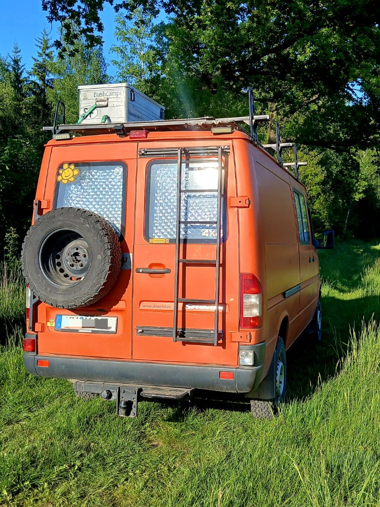

Beim 903 hatte ich ein Relais ins rechten Rücklicht min die Zuleitung reingesetzt, dass anzog, sobald das Rücklicht leuchtete- also wenns dunkel ist.
Der Arbeitskontakt schaltete zwei Rückfahrscheinwerfer auf dem Dach.
Tagsüber leuchtete bei Rückwärtsfahrt nur die Serienfunzel, mit eingeschaltetem Licht auch die zwei LED- Arbeitsscheinwerfer auf dem Dach hinten in 2,30m Höhe.

- Beiträge: 2757
Re: Alternative Rückfahrscheinwerfer für Rückfahrkamera
Bei meinem hat nie ein Prüfer etwas zu meckern gehabt. Keine Ahnung, ob die überhaupt mitbekommen haben, wie die zwei Leuchten auf dem Dach geschaltet sind.
Bei meinem sah das so aus:
Geplant ist bei mir die Montage wie in dem Bild von Schnafdolin weiter oben
Sind ja nicht eingesetzt als Rückfahrscheinwerfer, daher ist die Maximalhöhe von 1,25 m (?) hoffentlich nicht relevant. Wobei das wahrscheinlich je nach Prüfer*in auch wieder unterschiedliche Sichtweisen sein werden
