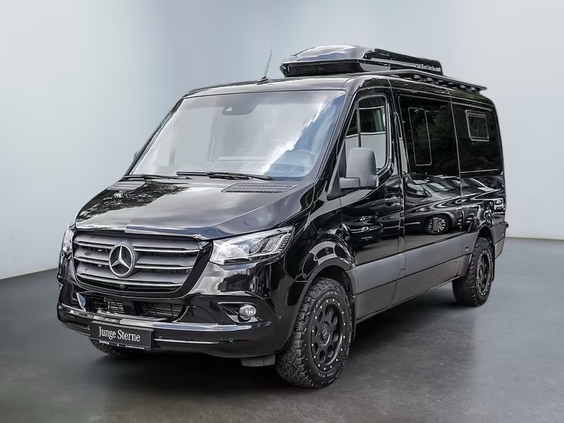

Leider kann ich als Neulink keine Verlinkungen einfügen, habe zwei gefunden, die mir gefallen, auch finde ich bei meinem T5 die 2 Schiebetür extrem gut und würde die auch gerne haben wollen….
So könnte er mir gefallen 😎
