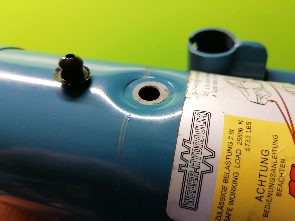

mein Bordwerkzeug Wagenheber von Mercedes für den Sprinter 903 ist ein seltsames Teil.
Der Hebekolben besteht scheinbar aus zwei ineinander liegenden
Zylindern. Als ich ihn nun das erste Mal brauchte musste ich feststellen
dass nur der äußere Zylinder sich herauspumpen ließ (was leider nicht
zur erforderlichen Höhe führte :shock: )
Ansonsten macht das Teil einen sehr robusten Eindruck.
Kann ich sowas reparieren (lassen)?

Möglicherweise fehlt nur Öl.

Hinlegen, Gumminippel raus, Dünnes öl rein, Nipoel zurück...fertig

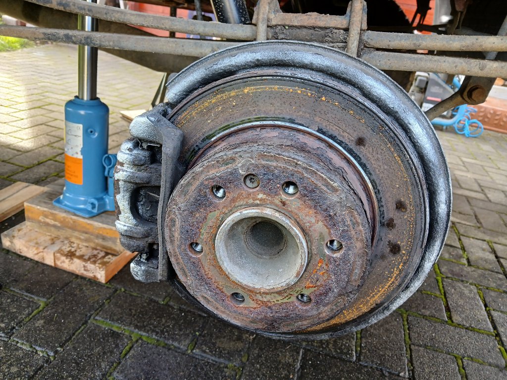

Wenn du ihn unters Auto stellst, fährt zuerst der innere Kolben aus. Hat der das Fahrzeug erreicht, fängt der äußere Kolben an, auszufahren. Da der viel weniger Druck benötigt, fährt er so hoch er kommt- i.d.R. bis auf die Höhe des inneren Kolbens und erst dann beginnt der eigentliche Hub des Fahrzeuges. Eventuell hast du ja nur nicht weiter gepumpt?

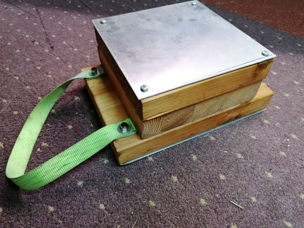

Es hat sich bewährt, ein paar massive Holzklötze mitzuführen, die unter dem Wagenheber
a. Die Stellfläche vergrößern (Bodendruck)
b. Die Hubhöhe reduzieren, damit der Wagenheber eher "greift".
Auf dem Bild siehst du die über Kreuz gelegten Eiche-Vierkanthölzer unterm Wagenheber.

Bei mir war Luft drin, Wagenheber seitlich hinlegen und den Nippel entfernen. So entlüftet er.
