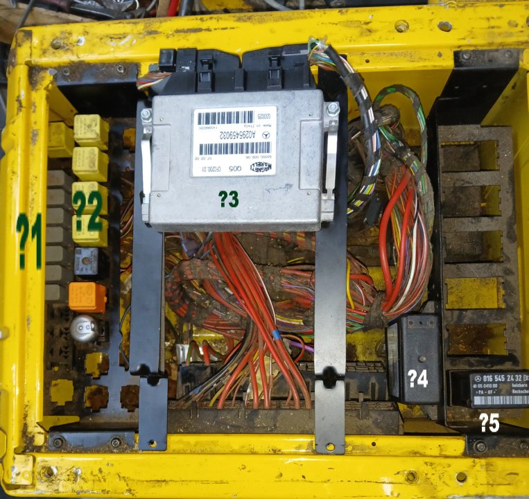

Kann mir jemand die Funktionen der Steuergeräte und Relais unterm Fahrersitz benennen?
SOWEIT BIN ICH SCHON:
Nr.2 Orange ist das Relais für die Hydraulikpumpe Sprintshiftgetriebe
Nr.3 Sprintshift Steuergerät
Nr.4 Suergerät für Zentralverrriegelung
Hat jemand einen Plan für die Postsprinter W903 ?

Re: Relais Platte unter dem Fahrersitz
Beitrag von Luftlandeapotheker »
Hallo!
Nr. 3: Steuergerät für das Getriebe
Nr. 5: Relais Heckscheibenheizung (laut Nummer)
Nr. 1 und 2: Keine Ahnung.
Bei Nummer 4 einfach mal die Teilenummer googeln.
Gruß Matthias
Hjalti
Beiträge: 69
Registriert: 07 Jun 2023 12:19
Wohnort: Teichland
Beitrag von Hjalti »
Luftlandeapotheker hat geschrieben: 16 Jan 2026 08:03
Gruß Matthias
Ich habe aber doch gar keine Heckscheibenheizung !
Gruß, Hjalti
