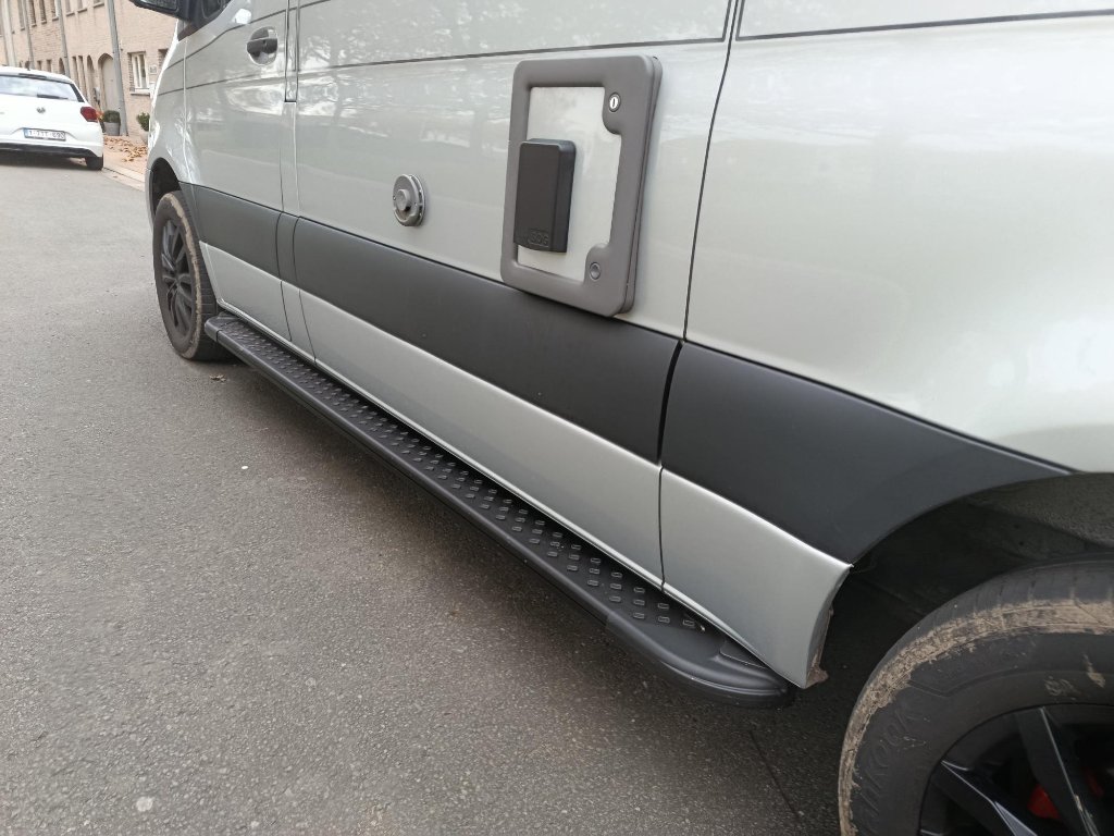

peterV
Beiträge: 33
Registriert: 07 Apr 2025 17:28
Wohnort: Bredene -Belgien
#2600
Beitrag von peterV »
ja, Google Übersetzer hat tatsächlich für Verwirrung gesorgt.
Genau das meinte ich.
Warum ich das mache? Ganz einfach. Letzten Monat, während meiner Norwegenreise, blieb das hässliche Ding an einem Kieselstein oder so hängen, und ich musste dagegen treten, bis es wieder einrastete.
Sieht auch nicht gut aus, wie ein großer Pickel am Kinn, haha.
Es fängt den ganzen Schlamm und im Winter auch das Salz auf und verringert die Bodenfreiheit drastisch.
Und seht euch nur all die Transporter mit einer Delle hinten links oder rechts an, direkt vor den Hinterrädern.
Also für mich ein zusätzlicher Schutz vor „dummen Manövern…“
Zugegeben, das Ein- und Aussteigen ist einfach, aber die paar Zentimeter, die die seitlichen Trittstufen höher sind, machen keinen Unterschied.
Ich bin 60 Jahre alt, nicht 90 ;-)
[/quote]
So, die Arbeit ist erledigt.
Ich habe die elektrische Trittstufe selbst ausgebaut, was gar nicht so schwer war.
Sie war mit zwei profilierten Eisenstangen hinten und zwei Platten mit drei Schrauben vorne am Chassis befestigt.
Ich habe einfach die vier Kabel unten am Küchenschrank abgeklemmt und das Kabel dann von unten durch das Chassis gezogen. Das Silikon, das es zusammenhielt, ist nicht besonders stark. Ich habe keine Fehlermeldungen oder Pieptöne bekommen; das System merkt sich anscheinend nicht, ob die Trittstufe jemals installiert war.
Die Seitenschweller habe ich aus Garantiegründen in der Werkstatt montieren lassen. Die Montage hat nur 100 € gekostet, also nicht viel.
Ich muss sagen, der Ein- und Ausstieg vorne ist jetzt viel einfacher, und ich muss an der Schiebetür etwas vorsichtiger sein, weil die Trittstufe nicht so breit ist wie die ausgeklappte. Aber es ist definitiv besser als gar keine Trittstufe. Vielleicht baue ich eine breitere Aluminiumhalterung, die man einfach an den Seitenschweller einklicken kann, wenn wir mal länger irgendwo campen.
Der Transporter wirkt jetzt auch viel stabiler und ist an den Seiten besser geschützt, was der Hauptgrund war.
Folgende Benutzer bedankten sich beim Autor peterV für den Beitrag (Insgesamt 3):
QE11 (05 Nov 2025 16:46), Rosi (06 Nov 2025 07:06), walkman (17 Nov 2025 11:02)
Hymer Grand Canyon S 600 model 2024
