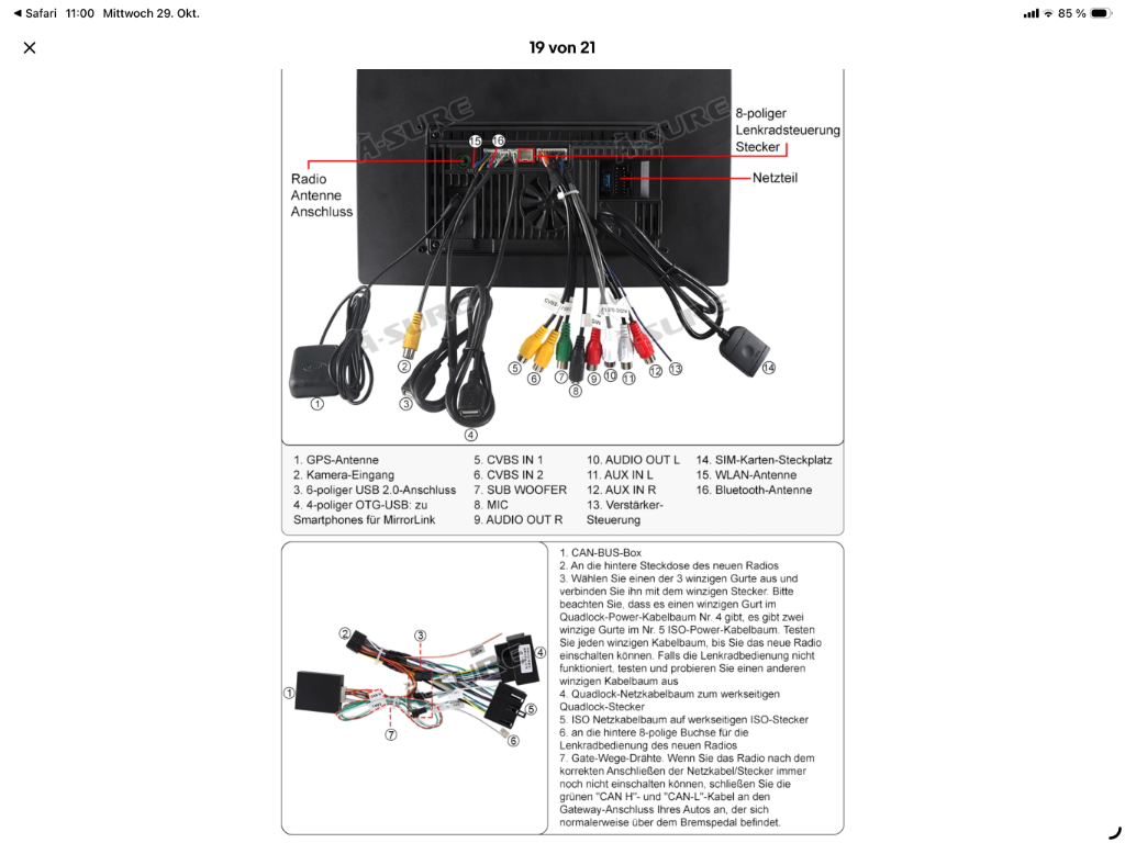

zu meinem Problem, dass ein Android Radio nicht startet, sagte man mir bei einem Car Hifi Service, mein Auto hätte keinen can bus,
braucht das radio aber, um zu starten…
finde ich irgendwie unglaubwürdig.
am Kabelbaum vom Radio, (welches ersteinmal genau so an den Sprinter passt wie beim alten sony) ist ein can bus adapter enthalten
und es gibt 2 freie Kabel ohne Stecker, wo can H und can L drauf steht.
in einem anderen Beitrag hier ( Morsezeichen aus dem KI ) habe ich gelesen, dass er diese beiden Kabel verwendet hat.
Wenn mein Wagen denn auch can bus hat, wo kann ich dann diese Kabel anschließen?

danke, ja, so dachte ich das auch. In der - natürlich sehr unzureichenden Beschreibung - vom Radio
steht, wenn es nicht startet soll man die beiden kabel CAN H und L anschließen. Ich muss das halt alles probieren,
denn eigentlich möchte ich das Ding behalten und nicht zurück schicken. Es gibt in diesem Bereich nicht so viel Auswahl.

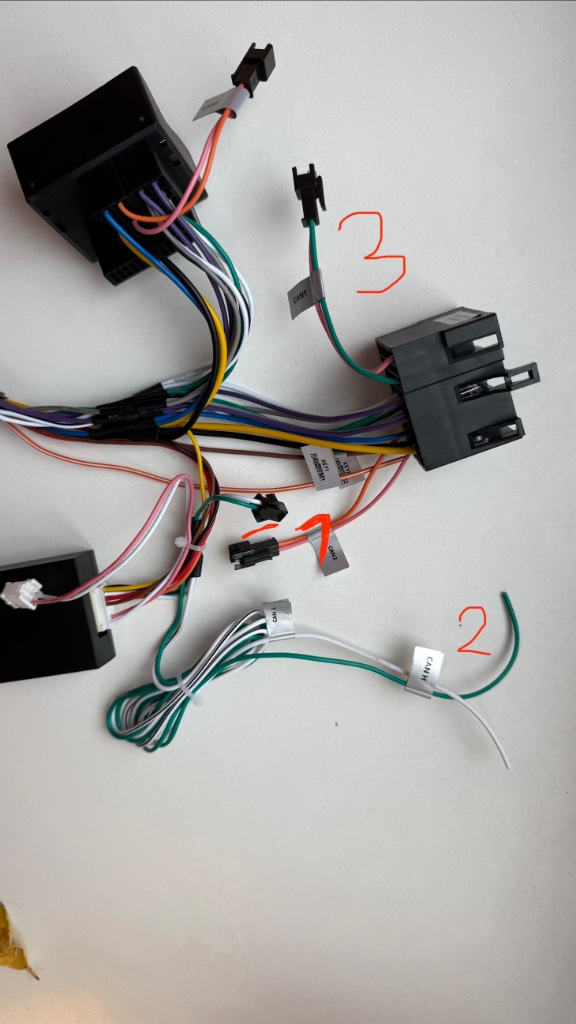

Also muss ich selbst einen CAN Bus Kontakt herstellen, das ist auch so auf der dürftigen Beschreibung vermerkt
und mir scheint, der Sprinterspezifische Kabelbaum ist auf alle eventualitäten vorbereitet.
und so verstehe ich das:
(meine roten Beschriftungen)
3 gibt es bei mir nicht
1 muss verbunden werden, wenn can im Stecker vorhanden ist.
2 muss verlegt werden, wenn kein can im Stecker ist.
und so steht es unter Punkt 7 auf der Anleitung des Radio-Multimedia-Dingens
bleibt also immernoch meine Frage: Wo kann ich diese freien CAN Kabel anschließen?
ich hatte nur beim Ausbau des Sony mal dieses Bild gemacht, deshalb kann man hier den Stecker im Sprinter nur von vorn sehen,
inzwischen hatte ich schon alles wieder zusammen gebaut. Deshalb kein besseres bild vom Stecker mit den Kabeln.
