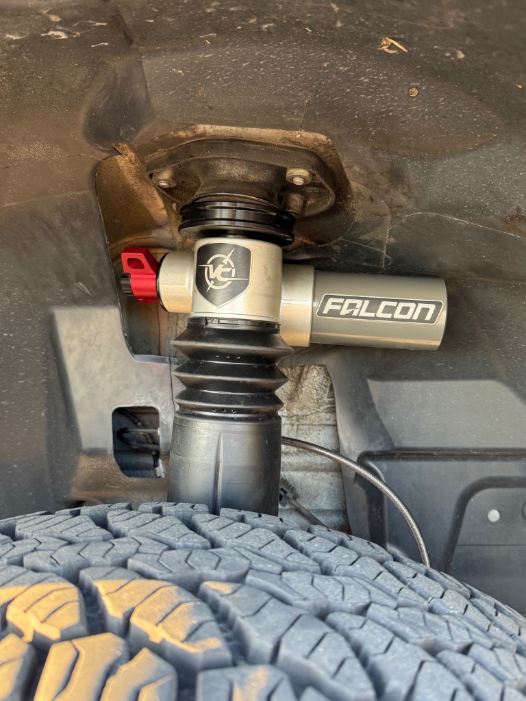

Habe ich bei mir verbaut.
Rally struts von van compass, einstellbar sowohl vorn als auch hinten in vielerlei Stufen:
https://www.gtv-van.com/de/falcon-hochl ... 39267.html

Das erste Foto kann ich nicht zuordnen.
Ich sehe einen gebogenen Faltenbalg.
Welche Funktion hat er und wo ist die Position dieses Teils?

Dämpfer an Hinterachsrohr.
Die Falcon Dämpfer sind andersrum aufgebaut als die "normalen"

Exakt.
In dem "gebogenen" Faltenbalg steckt ein gerader Dämpferkolben. 8)

Windy-ZX hat geschrieben: 24 Mär 2026 06:24 sehr geil :shock:
Nach 600 km - Es fährt sich auch so, wenn man die richtige Öl-Einstellung nach etwas Probieren gefunden hat.
Drei Grundstufen mit jeweils 8 Feintuningsoptionen.
Wenn das Zeugs jetzt noch lange hält, ja dann 8)
