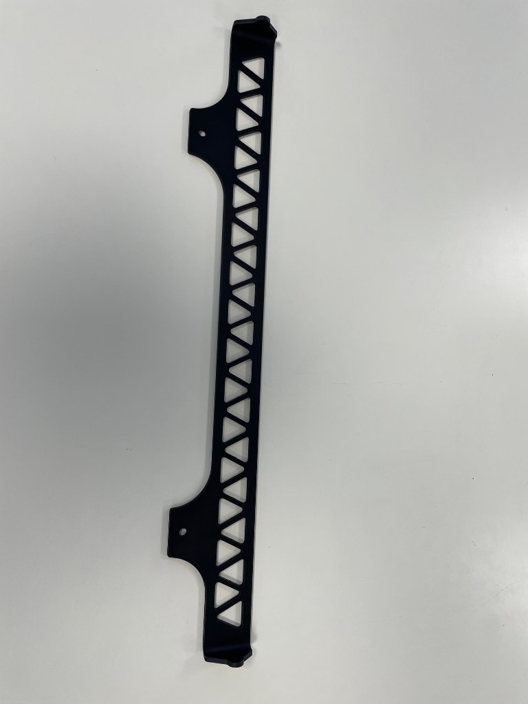

Ich nutze einen Balken von LazerLamps. Der hat genau die Lichtleistung die im Fernlichtbetrieb in Kombination mit den normalen LED-Scheiwerfern die maximale, zulässige Lichtleistung ergibt.
Zur Befestigung auf dem 70mm Frontschutzbügel habe ich einen Halter angefertigt (5mm Alu - lasern & biegen - schwarz elox.) und mit schwarzen 70mm Schellen befestigt. Gedruckt ist nur noch die Schalterkulisse um die Leerfelder rechts unten neben dem Lenkrad zu nutzen…
LG
LG
W907 / OM642 / zGG 4,25t (leer 3,55t) / Achleitner 4x4 (Mantra) / GFK-WoMoAufbau / 245-75R16 / ZLF an HA
Re: Halterungen für LED Zusatzfernlicht im Kühlergrill
...hier noch die Bilder vom Halter...
