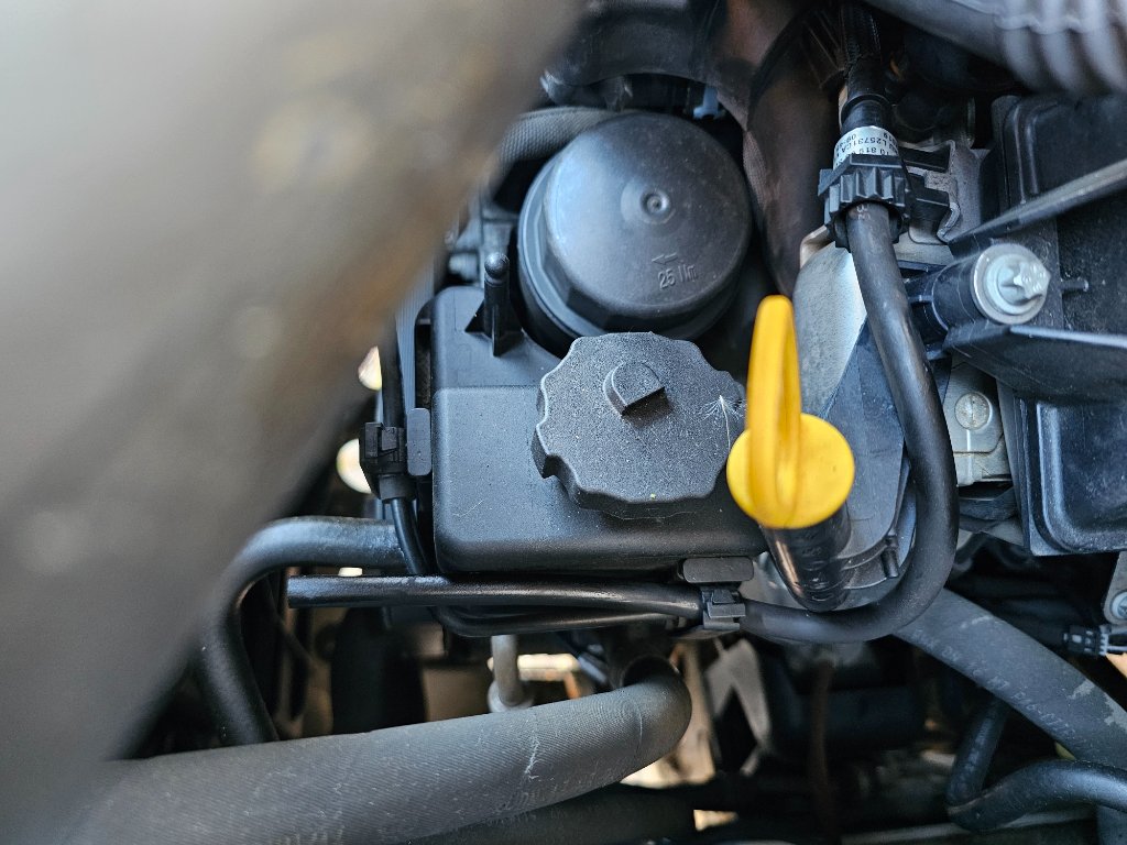

Besonderen Dank an Baywatchwilly: Dein Foto hat mich motiviert, mich mit dem Thema zu beschäftigen. Ich konnte feststellen, das mein Auto mit dem Kraftstofffilter mit Wasserabscheider ausgestattet ist. Zum ersten Mal probiert abzulassen. Das klappte nur bei laufendem Motor. Nach 6 Jahren war kein Tropfen Wasser im abgelassenen Diesel. Hier ein Foto, vom Ablassschlauch. Der steckt in einer Klemme am Behälter Servoöl...
416 Bluetec ZG4 2015
