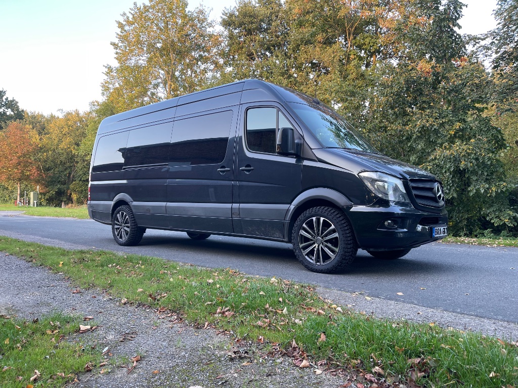

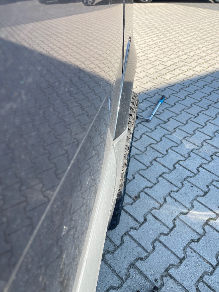

So, die dicken Dinger sind drauf. Dachte das sie weiter rauskommen, aber ich muss vorne noch Spurplatten verbauen damit ich nicht bei vollem Lenkeinschlag gegen den Träger komme.

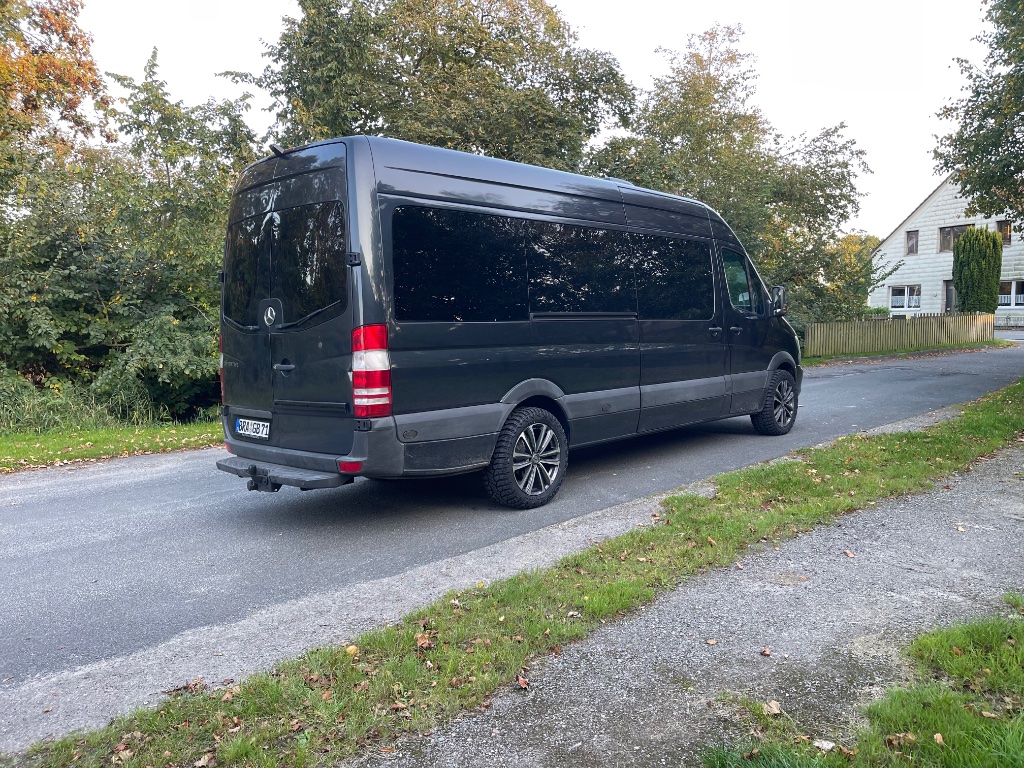

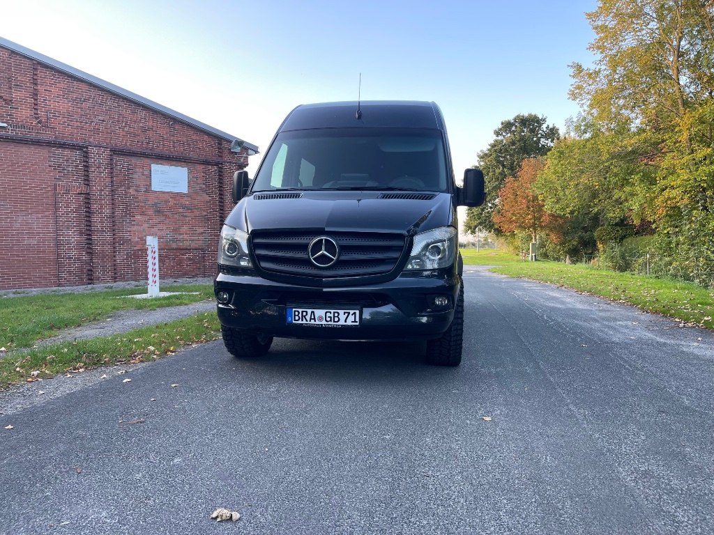

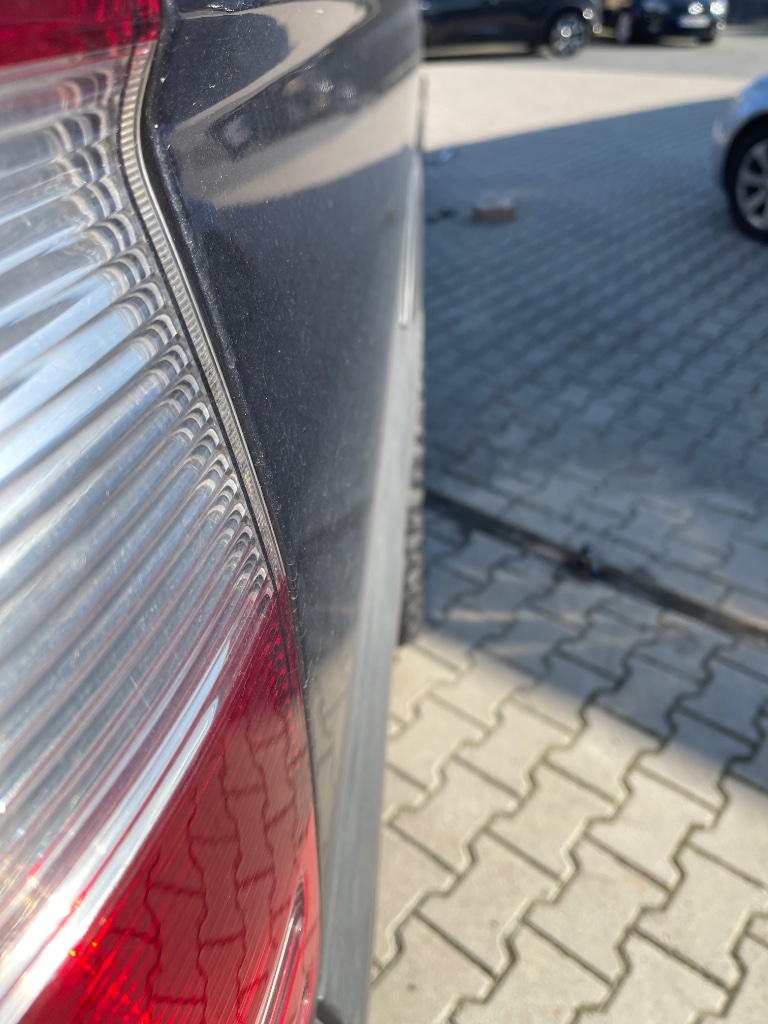

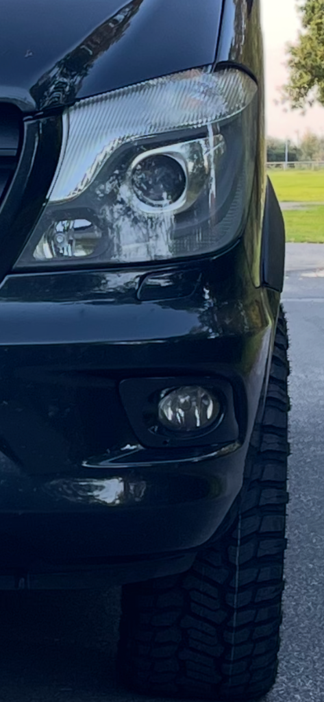

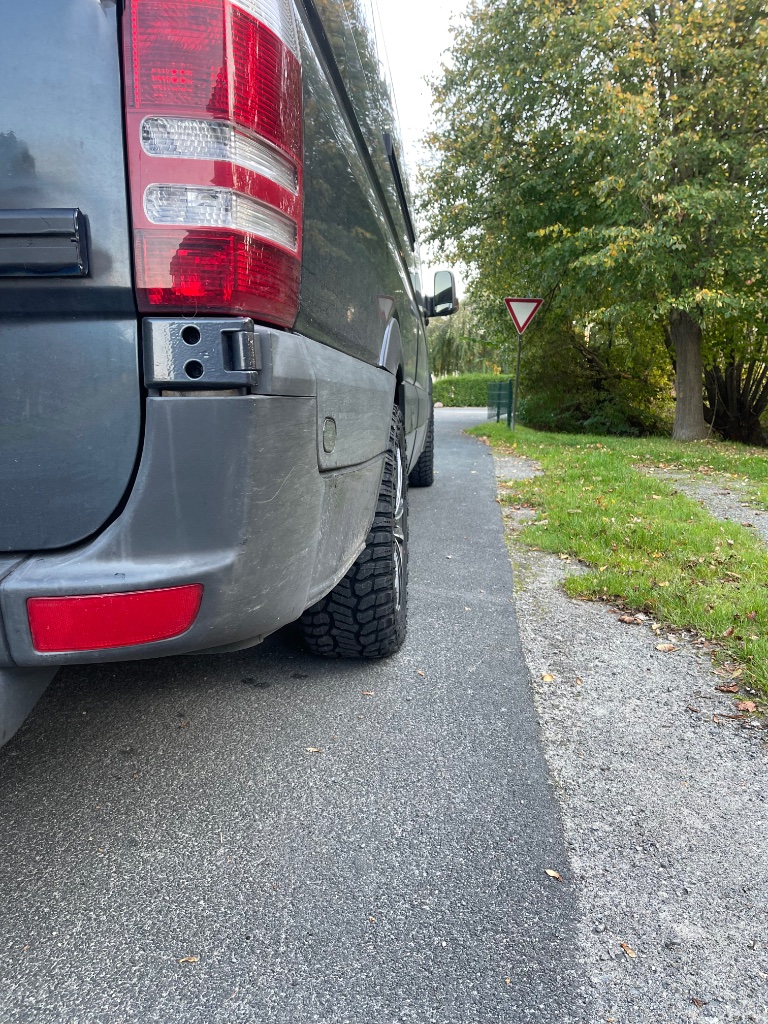

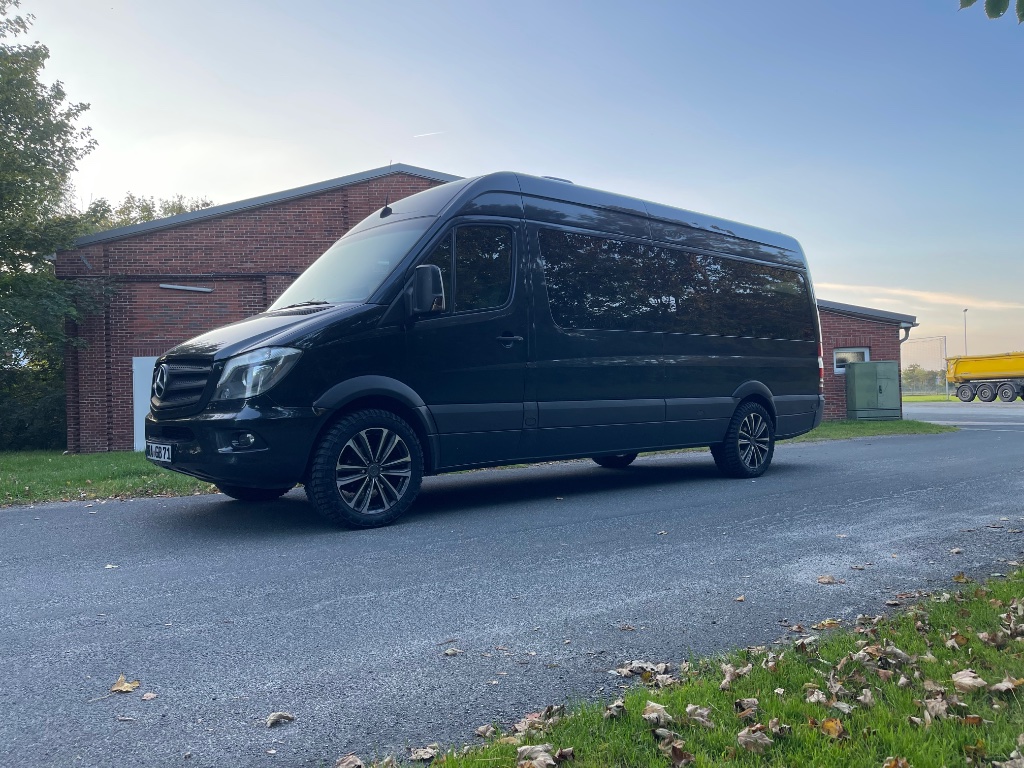

Es fährt sich echt gut.
Hier mal ein paar Bilder mit den kleinen Verbreiterungen.

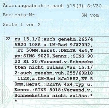

Rosi hat geschrieben: 22 Aug 2025 12:29 ... 265/45R20 108 auf 9x20 ET50 ...
Im Winter fahre ich 255/60R18 112 auf 8x18 (nicht 8,5J breit) ET50...
