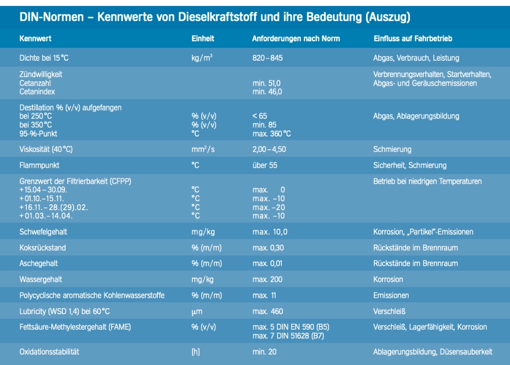

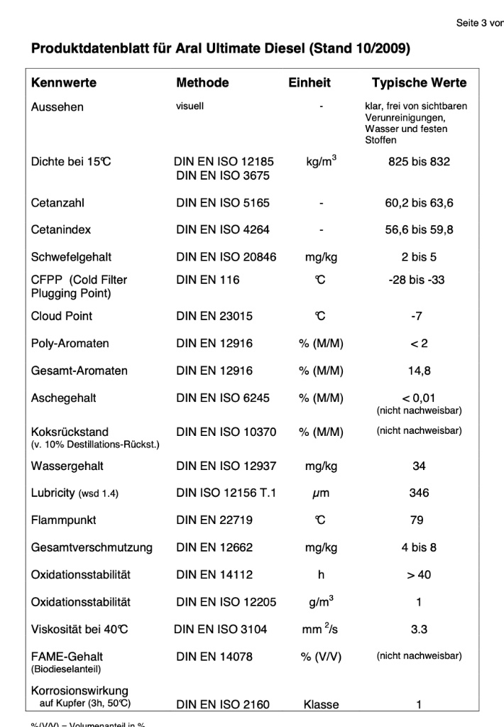

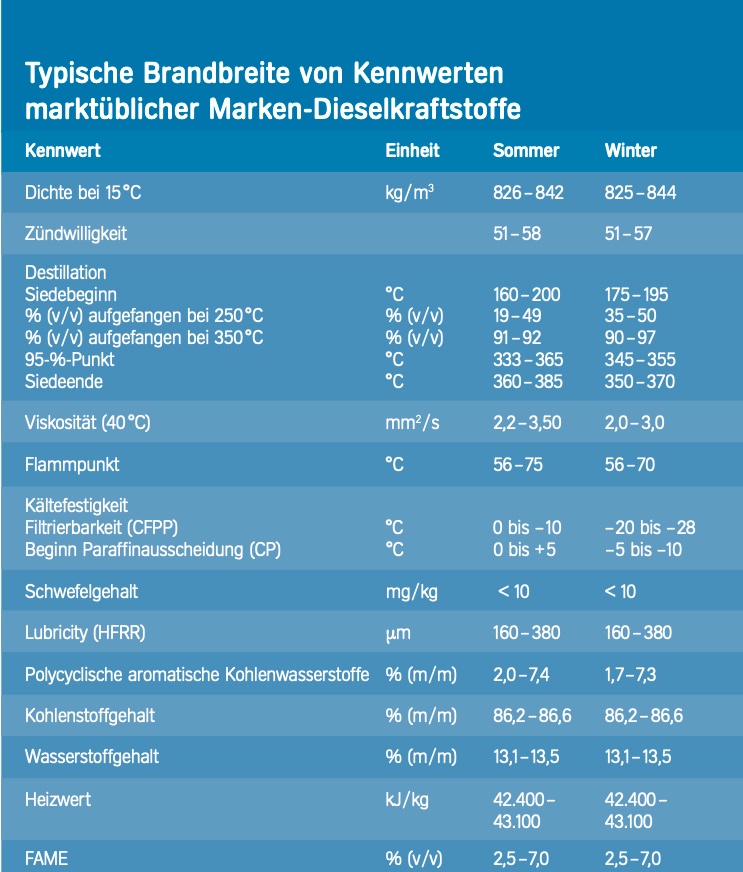

rlorz hat geschrieben: 06 Okt 2025 12:19 Das stimmt so nicht ganz, Premium und Standard-Diesel haben weitgehend den gleichen Aschegehalt:
Wen es interessiert hier sind die Daten des normalen Aral Diesels und des Ultimates.
