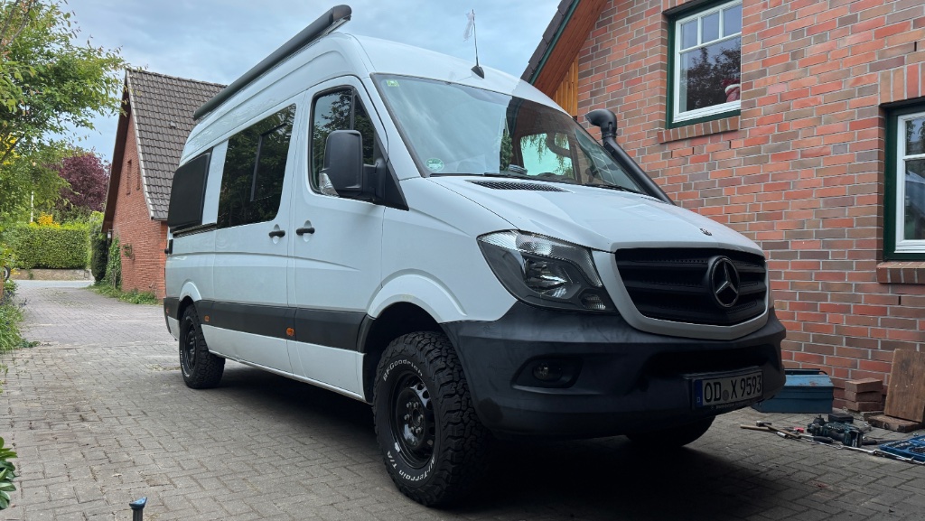

Re: Fahrwerk höherlegen bzw. Niveau Ausgleich -> Ausgangslage C15
#32
Beitrag von Malte793 »
Moin zusammen!
Ich will keinen neuen Thread aufmachen, deswegen klinke ich mich hier mal ein….
Ich bin den selben Weg gegangen wie der Themenstarter.
Gestartet mit C15 und die Vorderachse mit der Blattfeder a9063211603 angehoben. Stoßdämpfer habe ich ebenfalls A9063208030 verbaut. Mit den 245/75 R16 bin ich jetzt vom Boden bis Kotflügelunterkante auf 89,5 gekommen.
Mein Problem dabei:
Mein Sturz! Trotz des Langloches schaffe ich es nicht diesen in Richtung null geschweige denn in Richtung negativ zu bekommen. Es ist nicht viel aber man sieht dass, das so nicht richtig sein kann.
Hast du nen Tipp für mich? Hattest du das selbe Problem? Das obere Langloch weiter auffräsen macht keinen Sinn, weil der Schraubenkopf dann auf dem “ Einstellgnubbel“ des Stoßdämpfers aufliegen würde. Ein zusätzliches Langloch unten zu fräsen ist mir zu riskant.
Ich habe einen anderen Thread gelesen, dass jemand dasselbe Problem hatte. Ihm konnte keiner helfen und er selbst hat seine Lösung später auch nicht mehr mitgeteilt….
Hat jemand einen Tipp?
Malte
