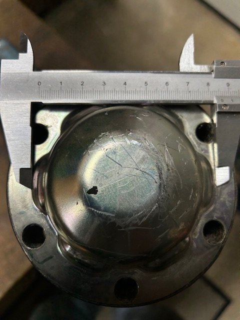

Re: Antriebswelle gebrochen Bosnien
Hallo Sepp,Sepp hat geschrieben: 02 Okt 2025 06:47 ...
Habe die Tage eine Welle von SKF verbaut, da passte der Blechdeckel vom Gelenk nicht in den Getriebeflansch von Vorderachsdiff, musste von der alten Welle umgebaut werden. ..
Sepp
musste was am alten Deckel modifiziert werden um auf die SKF-Wellen zu passen?
Ciao
Luc
- Mopedfahrer
- Beiträge: 1903
- Wohnort: Nordbayern
Servus Sepp,Sepp hat geschrieben: 02 Okt 2025 06:47 Habe die Tage eine Welle von SKF verbaut, da passte der Blechdeckel vom Gelenk nicht in den Getriebeflansch von Vorderachsdiff, musste von der alten Welle umgebaut werden.
Zudem war die Ausfräsungen für die Sicherung der 41iger Mutter am äußeren Gelenk (Radlager) falschrum angebraucht.
SKF ist eben auch nicht mehr das, was es mal war.
kannst du mir sagen, um welches Maß es sich handelt, warum die SKF-Well nicht passt?
Ist es vielleicht dieses:
Die Schieblehre ist auf das Maß der neuen SKF-Welle eingestellt und ich halte sie hier an die alte Welle.
An der Stelle ist der Durchmesser des Blechteils an der alten Welle um ca. 1 mm kleiner.
Und die Einkerbung für die Mutter-Sicherung ist auch bei meinen neuen Wellen falsch.

Anton miss doch mal die Gegenkontur, damit hast du wahrscheinlich direkt die Antwort. Wenn es sich nur um den Deckel handelt, sollte sich dieser wie Sepp sagte wechseln lassen. Wenn die Innenkontur für die Montage auch als Führung dient, wäre eine Deformation dieser schon schwieriger außer man baut sich extra einen passenden Stempel oder dengelt freihand... also ist Deckel tauschen kurzfristig wohl am einfachsten.
Sepp hat mir auf meine PN geantwortet und meint, "dass der Verschlussdeckel von SKF eine zu weite Auswölbung hat und dadurch nicht in den Getriebe-Flansch passt".
Und das dieser gegen den von der alten Welle tauschbar ist.
Ich werde es am Montag, wenn ich wieder in Sarajevo bin ja sehen wie leicht sich die Deckel tauschen lassen.
Aber mir will es noch nicht in den Kopf, dass SKF in hoher Stückzahl Teile produziert die nicht passen und es gibt kein Feedback an den Hersteller
