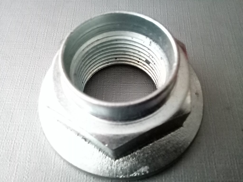

Mal ne Frage zu eurem „Bördeln“: ist die Mutter so weich dass sie sich mit nem Körner (und Hammer) verformen lässt?
Und hat einer von euch ein Bild von einer so gebördelten Mutter?

maecgeiver
Beiträge: 234
Re: Antriebswelle gebrochen Bosnien
Beitrag von maecgeiver »
Hallo Luc
OM18 hat geschrieben: 06 Okt 2025 09:54
ciao
Luc
Ja, ist so weich. Es wird aber nur der dünne Rand gebördelt. Bilder findest du unter Mutter Antriebswelle.

maecgeiver
Beiträge: 234
Ich habe noch ein Mutter gefunden.
Folgende Benutzer bedankten sich beim Autor maecgeiver für den Beitrag:
OM18 (06 Okt 2025 14:42)

Beitrag von OM18 »
maecgeiver hat geschrieben: 06 Okt 2025 12:26 1759746282838571642712327047547.jpg
Ja, ich hab's mir Mal im Netz angeschaut: der obere Rand der Mutter wird mit nem Meißel oder ähnlichem in die Aussparung der Welle geschlagen und ist so fixiert.
Ich warte Mal ab, ob nun bei allen SKF Achsen diese Aussparungen falsch (für Linksgewinde) angebracht wurden. Falls ja, vielleicht kann man (je nach Vergütung und Härtegrad der Welle) mittels Feile oder Flex dies ja ändern.

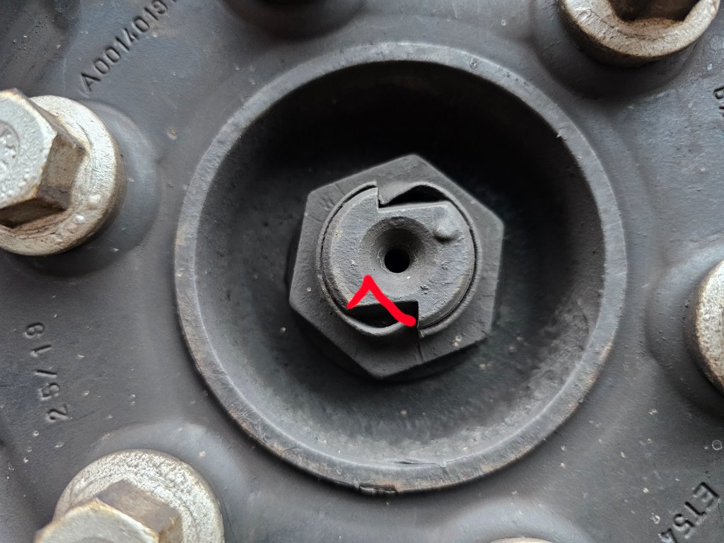

Ich kann mir beim besten Willen nicht vorstellen, wie du das mit drr "Falsch- herum-Nut für Linksgewinde" meinst.
Beim 903 kommt in die von außen nach innen verlaufende Nut die Nase der Sicherungsscheibe über die erste Kronenmutter. Dann die zweite Kronenmutter drauf. Das Spielchen mit Winkel und Drehmoment lasse ich jetzt mal weg.
Beim 906 ist glaube ich nur die Mutter, deren Sicherungsrand nach Anzug mit dem vorgegebenen Drehmoment in die Nut geschlagen wird. (Meißel ist richtig, aber stumpf bzw rundgeschliffen muss er sein!)
Was meinst du mit der "andersherum-Nut"? Hast du ein Bild von dem Kandidaten?
Andree
Beiträge: 67
Registriert: 19 Feb 2019 17:39
Beitrag von Andree »
Hallo Schnafdolin,
so sieht das beim 906 aus. In rot ist eingezeichnet wie es bei "made in China" gemacht wurde.
Andree
Folgende Benutzer bedankten sich beim Autor Andree für den Beitrag:
OM18 (06 Okt 2025 21:52)
416 Bluetec ZG4 2015
Beiträge: 2617
Ahhhh 🤗
Und ich dachte die ganze Zeit an eine Längsnut.
Alles klar- links und rechtsdrehend, sichernd oder selbstaufdrehend...
Danke!
PS- dann doch spitzer Meißel.
Hei Martin,
ich meinte es wegen dem Punkt von Sepp weiter oben.
Ich kann mir schon vorstellen was er damit meinte.
Ich warte ja immer noch auf meine Wellen, trotz mündlicher Zusage von Bandel für einen Lieferzeitpunkt Samstag oder heute, sind die Teile noch nicht mal bei dhl :roll:
ciao
Luc
PS: Andree hat es ja sehr gut gezeigt
