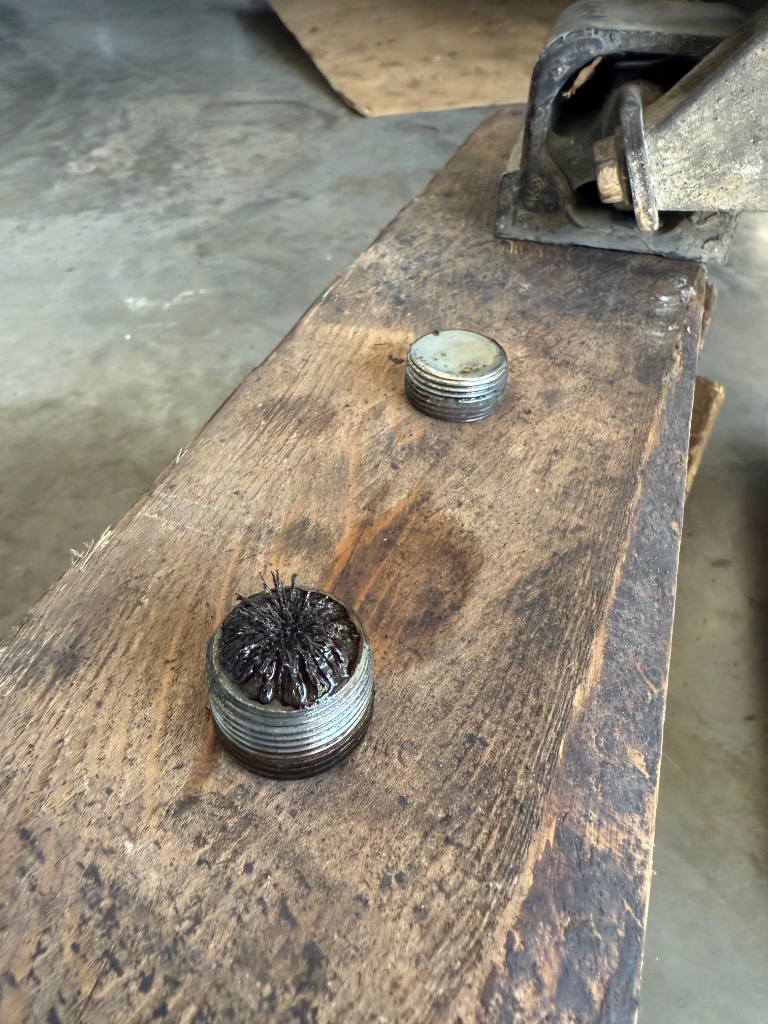

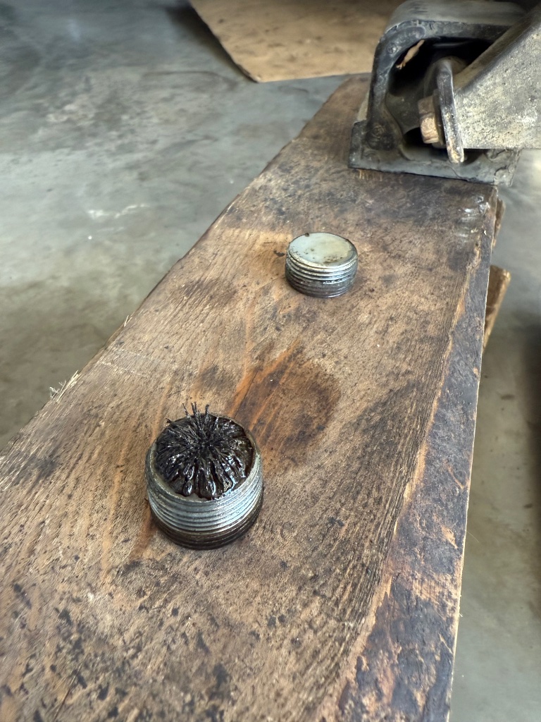

Hab das Getriebeöl auch gewechselt und an der Ablassschraube waren sehr viele lange Späne, das Öl war aber eigentlich relativ sauber.
Deshalb die Frage, ob ihr eine Idee habt, was am Getriebe kaputt sein könnte? MMn kann es nur mehr das Getriebe sein, oder ein Lager an der KW hat sich verabschiedet, was ich mir aber nicht erklären kann (AT Motor hatte 0 km und war von einem renommierten Motorenbauer - € 6000,-)
