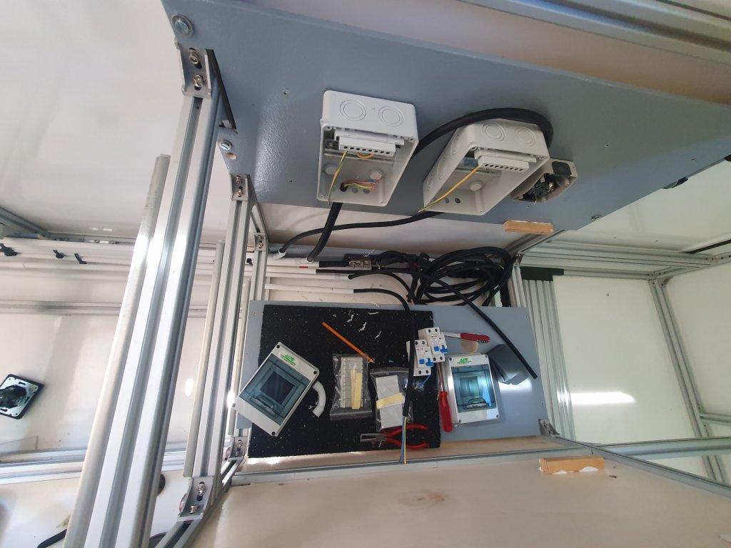

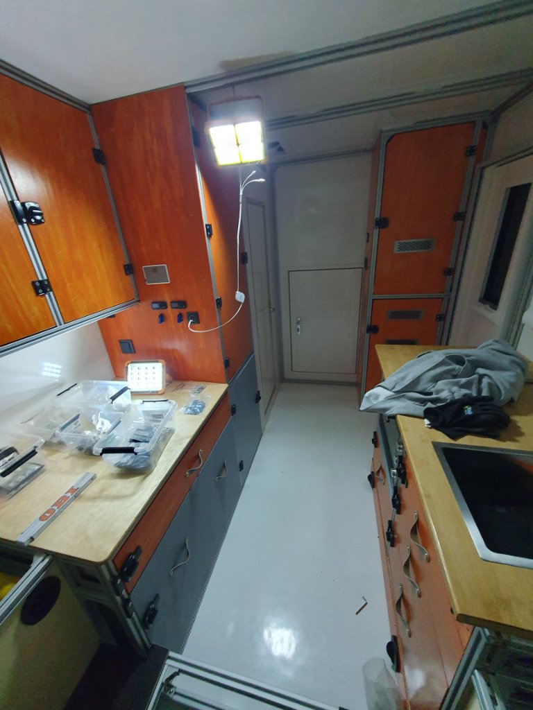

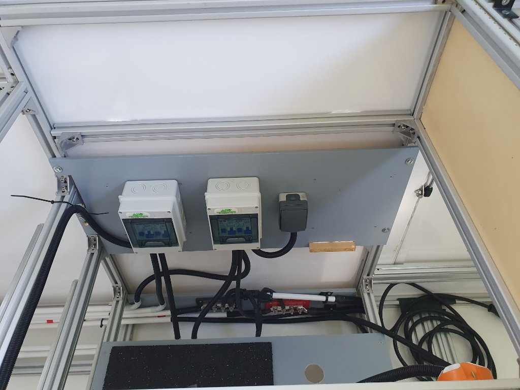

Da eine geplante Fahrt mit dem Sprinter anstand habe ich den Ausbau ziemlich ausgeräumt.

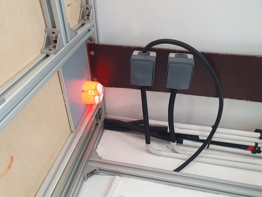

Das war jetzt genau der richtige Zeitpunkt (danach wird es eng) für unseren Elektriker beim Küchenblock alle 230v Komponenten an zu schliessen.
Ich habe vorgängig die Kabel gelegt sowie die Dosen und Sicherungskasten montiert.
Während der Arbeit
Jetzt muss ich nur noch die Kabel etwas geordnet fixieren.
Jetzt fehlt nur noch eine Steckdose gegenüber für die Kapselmaschine

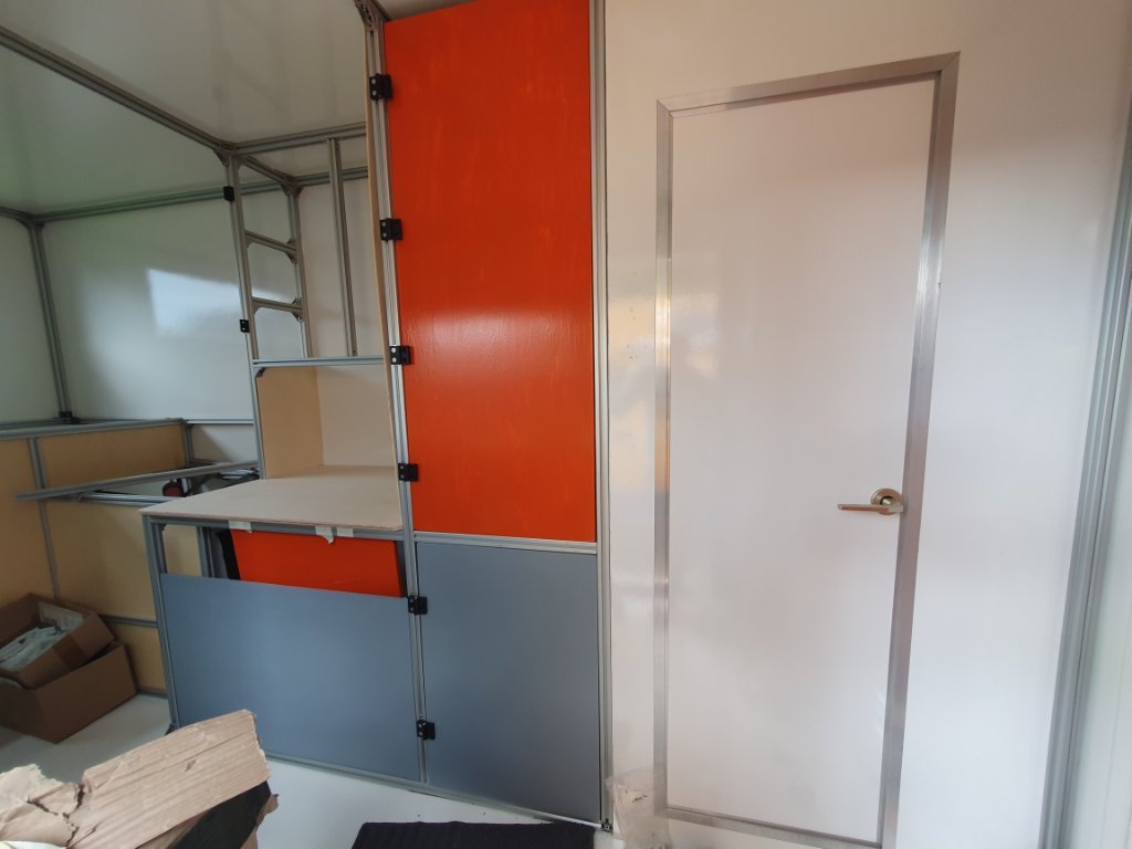

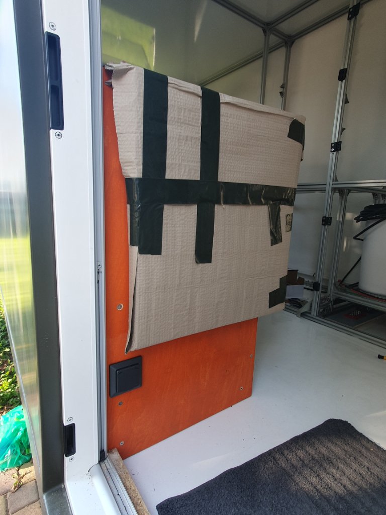

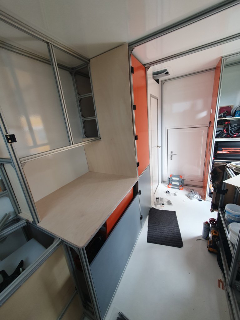

Etwas Verkleidung und Türen sind dazu gekommen.
Alles noch nicht fertig gestrichen aber für das weitere Farbkonzept musste es mal her halten.
Die Scharniere sind noch nicht gemessen verteilt.

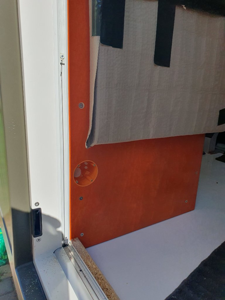

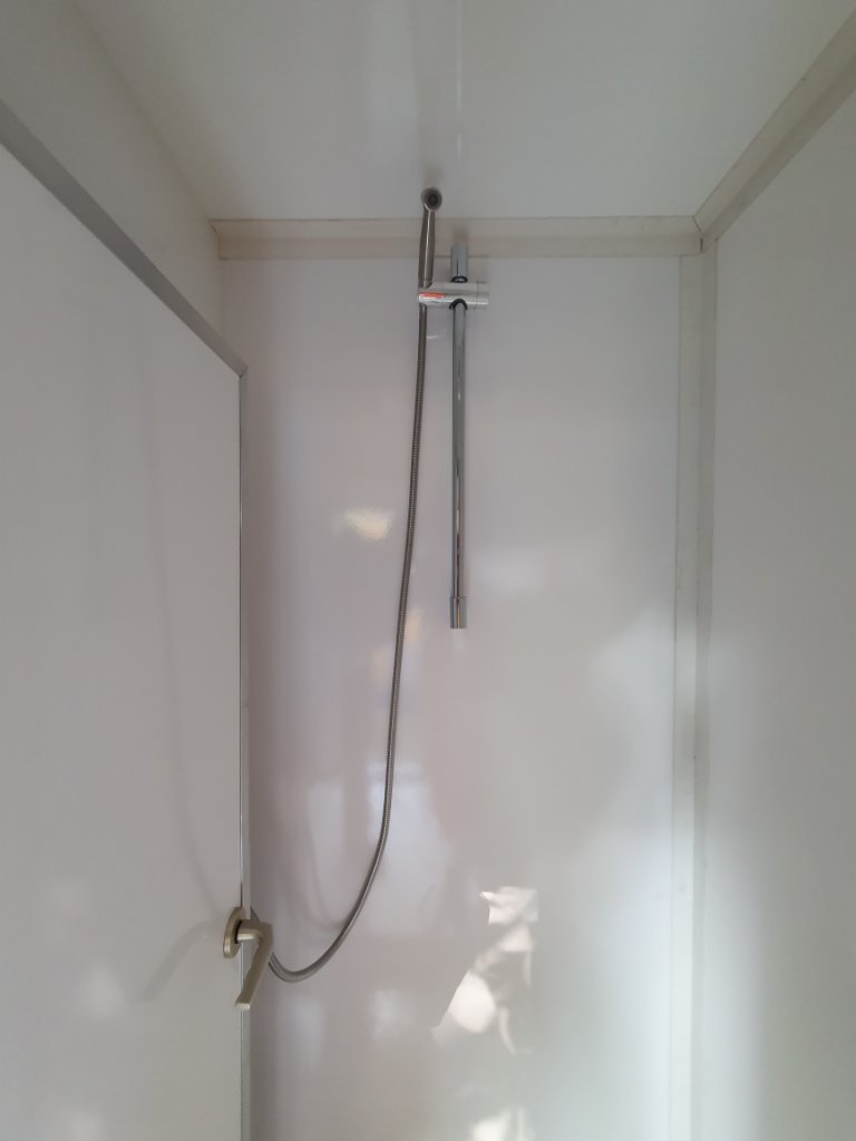

Die Duschstange hat seinen Platz gefunden. Jetzt fehlt nur noch der passende Bohrer für die Durchführung der Armaturen.
Etwas wärme soll ja auch noch rein kommen.
Wir wollten in der Kabine so viel Freiraum wie möglich. Was uns bei einem Kastenwagen nicht so gefällt ist dass man meistens einen Tunnel in der mitte hat.
Bis zur Hüfte spielt es keine rolle aber oben hat man gerne etwas Platz.
Stauraum hat es auch so genügend. Wir sind es gewohnt von den Offroadreisen, dass man nicht alles mitnehmen kann/muss (ausnahme ist der Raptor :roll: )
Gruss Felix

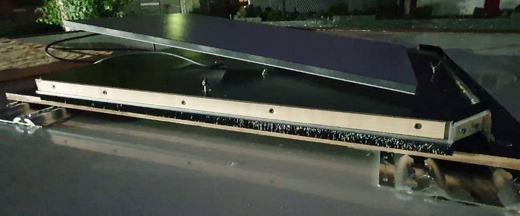

Anstelle einer Satschüssel gab es eine standart Starlinkschüssel.
Ich habe extra einen Drehteller konstruiert aber ich musste diese nie richten.
Wir hatten immer empfang. Ich bin selber überrascht wie gut der Internetempfang auch während der Fahrt war da wir immer Internetradio hörten.

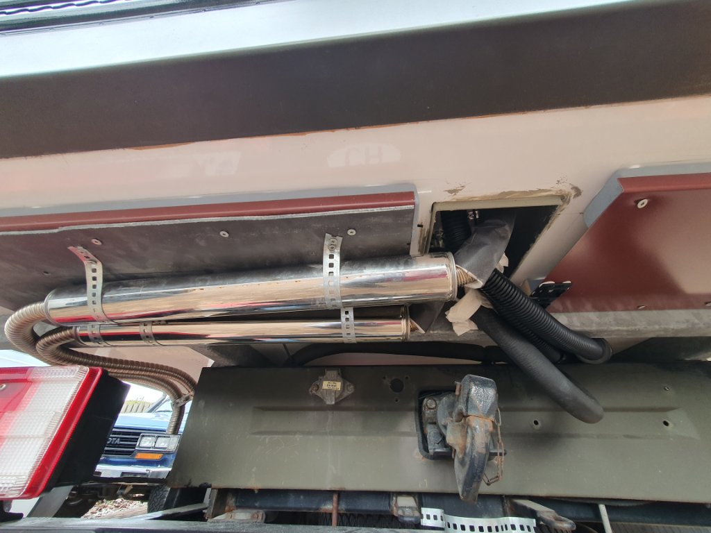

2 Heckboxen sind auch noch dazu gekommen.

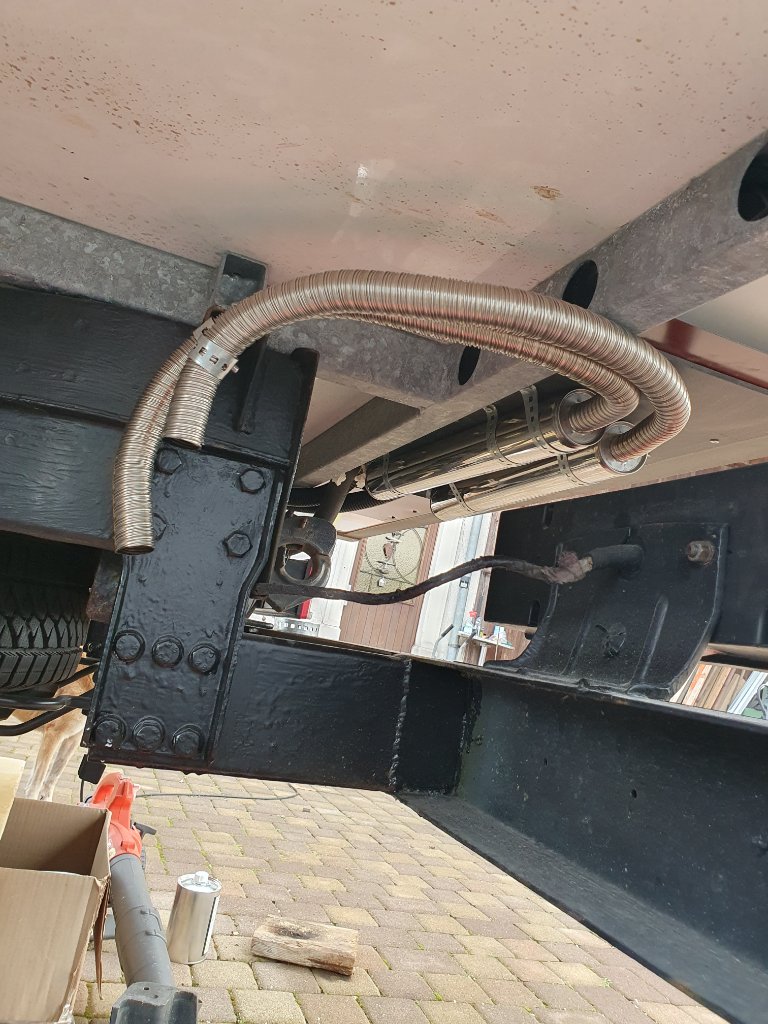

Die Standheizungen wurden auch montiert.
Schalldämpfer der extra Klasse :)
Was beim 413er auch toll ist, wenn die Drosselung weg ist

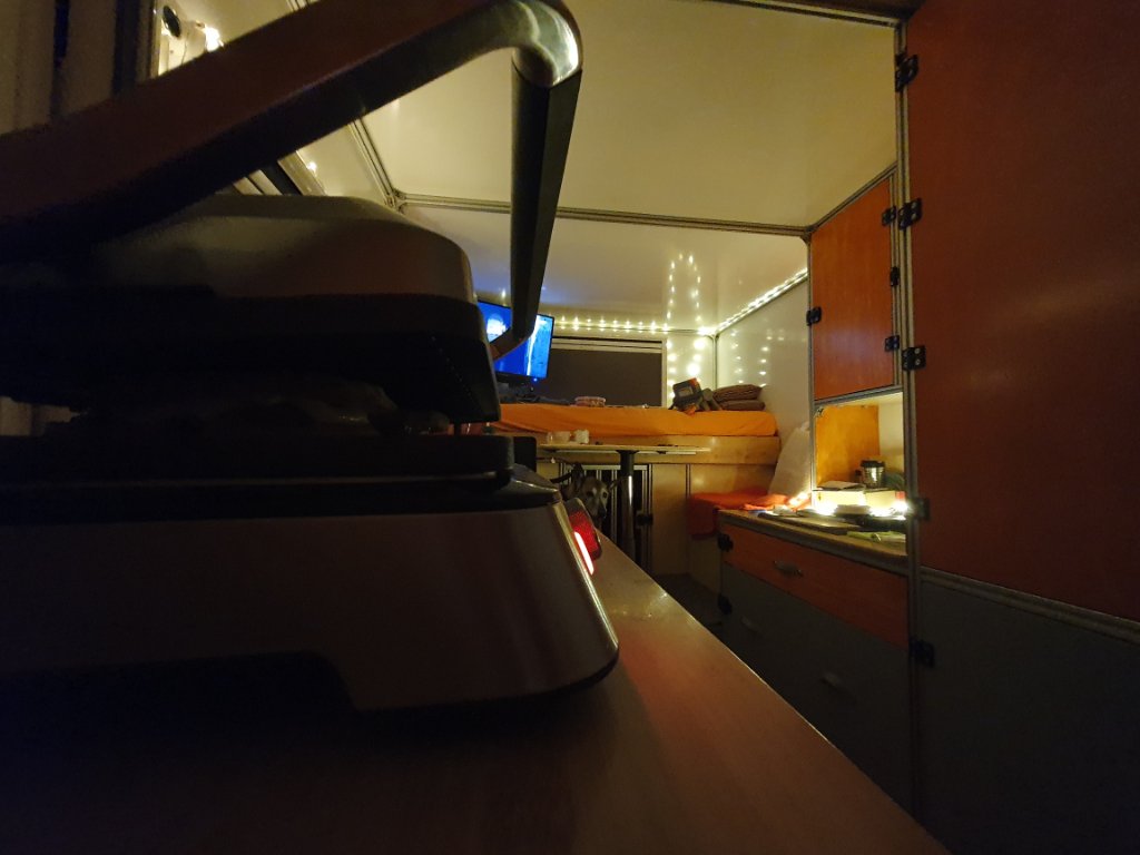

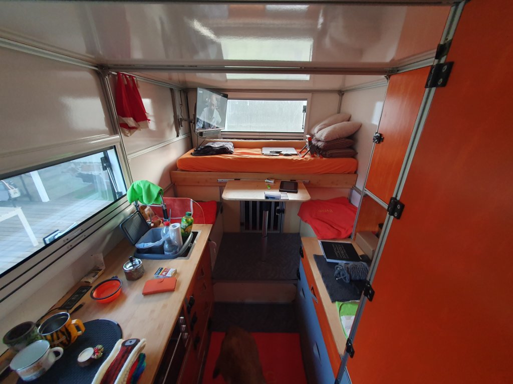

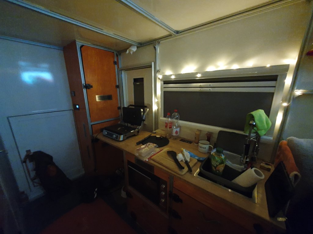

Hier noch etwas vom Innenraum.
Beim ganzen Ausbau hat es für ein Lichtkonzept nicht gereicht.
Wir haben aber sehr viel Licht mit Akku und es ging sehr gut damit.
Wir waren bei einem Freund in Südschweden beim rauf sowie beim runterfahren auf Besuch.
Wir haben da Winterreifen mit Spikes rauf ziehen lassen und danach wieder gewechselt.
Die Matratzen sind mit 2m etwas zu kurz :roll:
Gruss Felix

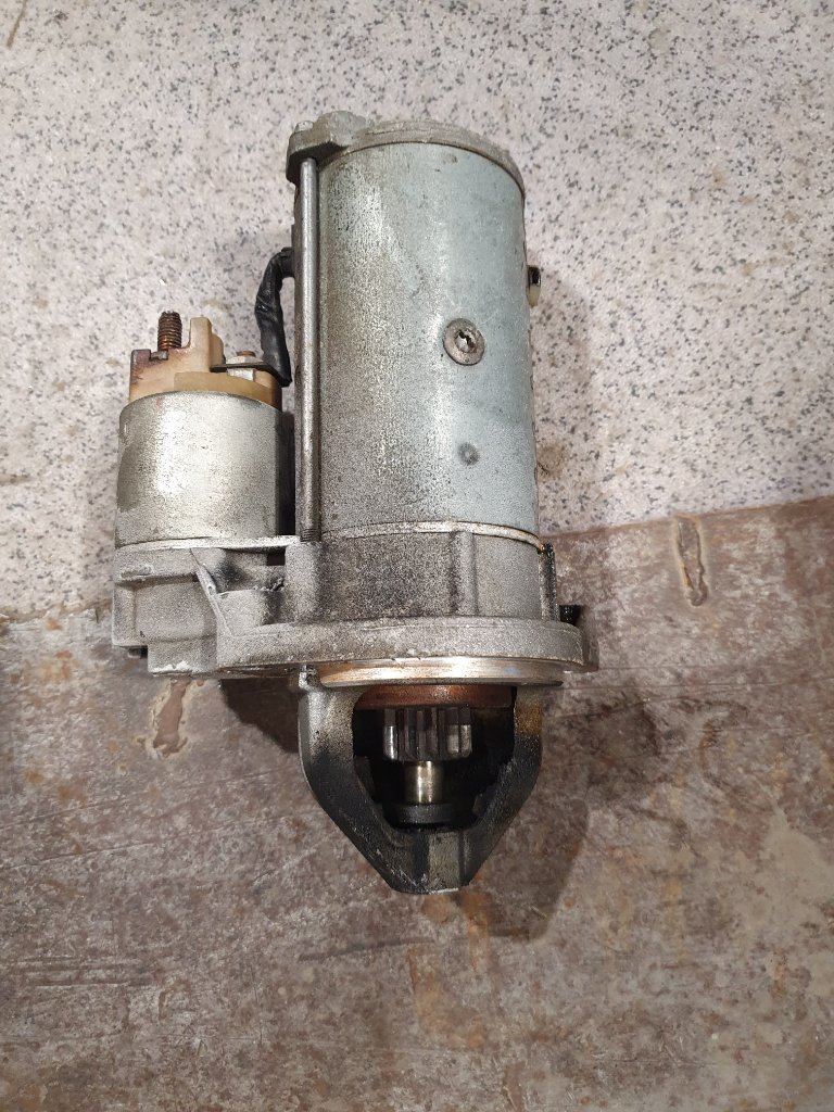

Mein Mech hat mir versprochen den Zuheizer als Standheizung zu modifizieren und tat es nicht.
Ich sagte Ihm dass dies sehr wichtig sei. Leider war es mir zeitlich nicht mehr möglich auf eine alternative aus zu weichen.
Bis -20° ging es problemlos zum starten und wenn es kälter wurde war es 2x schwieriger.

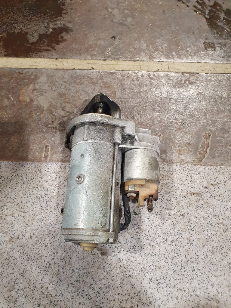

Es kam wie es kommen musste als bei Windreichen -29* der Anlasser den Geist aufgab da alles zu kalt war ausser der Anlasser.
Gruss Felix

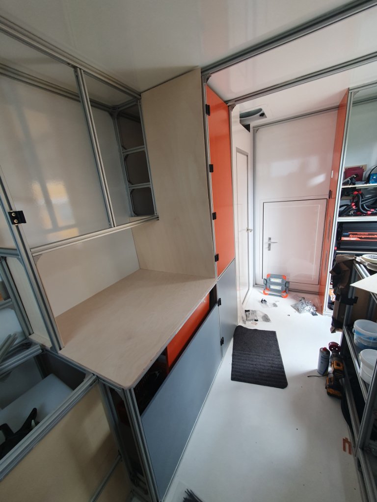

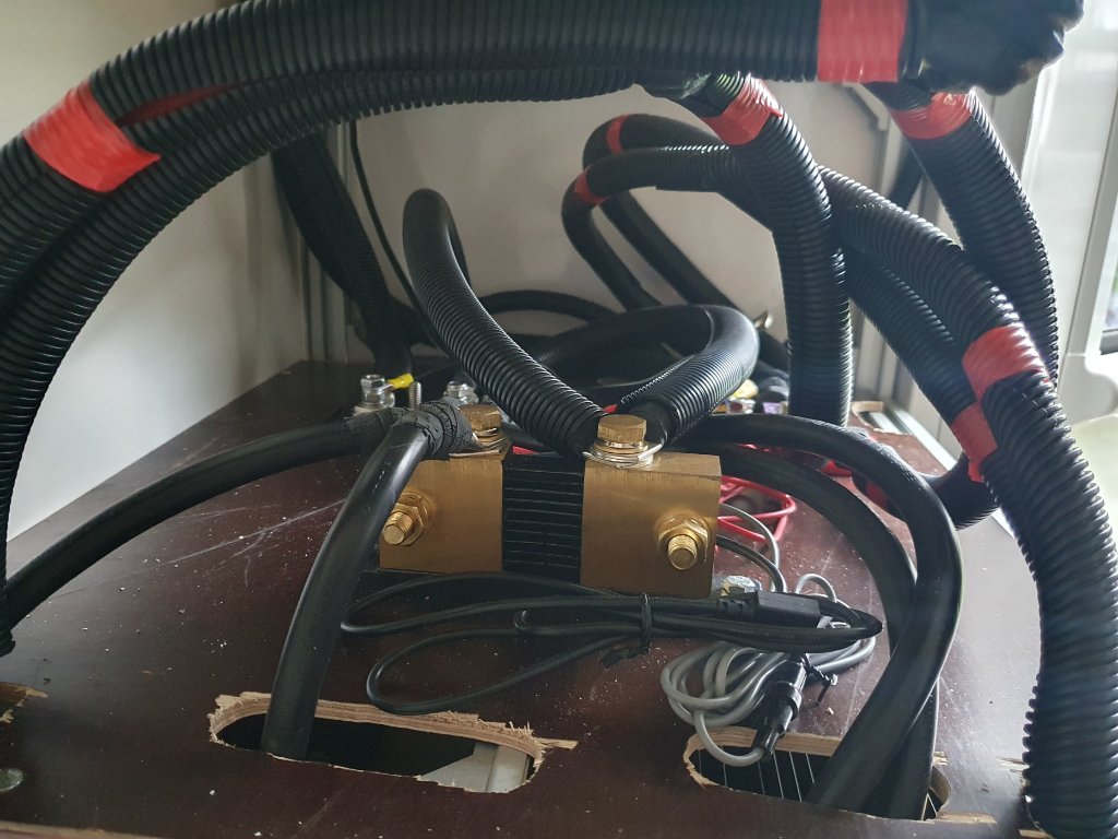

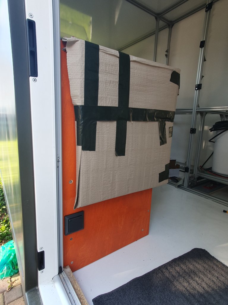

walkman hat geschrieben: 14 Feb 2026 11:52 .....
Habt ihr einen Durchgang zum Führerhaus (geplant)?
Wie hat sich bisher die Stromlösung bewährt?
Sind die Verbindungen der Bosch-Profile bisher stabil?
Wir haben einen Durchgang zum Führerhaus (noch leer)
oder hier beim Ausbau
Stromlösung hat sich sehr gut bewährt. Da bedarf es keiner Änderung.
Auch die Verschaltung nach vorne bei Startproblemen.
Da habe ich beim Shunt gesehen, dass während dem Startvorgang ca. 330A nach vorne fliessen. Es sind jeweils 2x50mm2 verlegt.

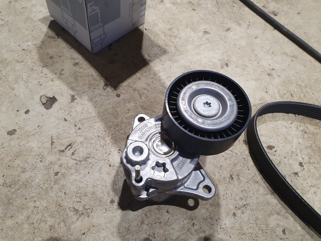

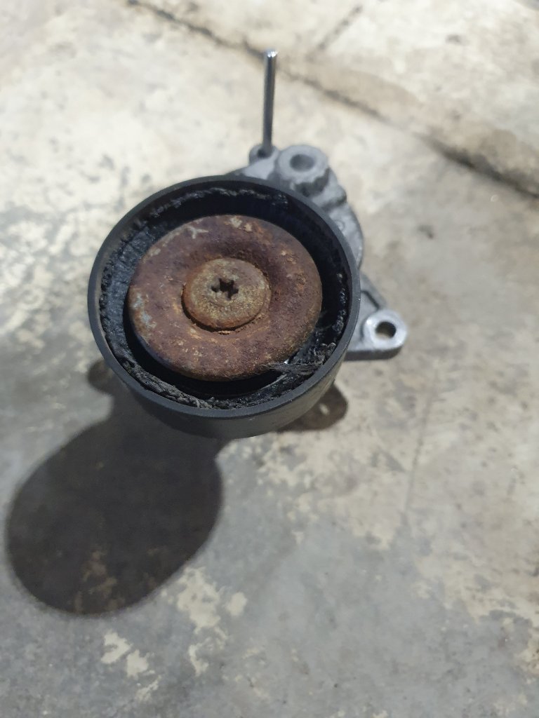

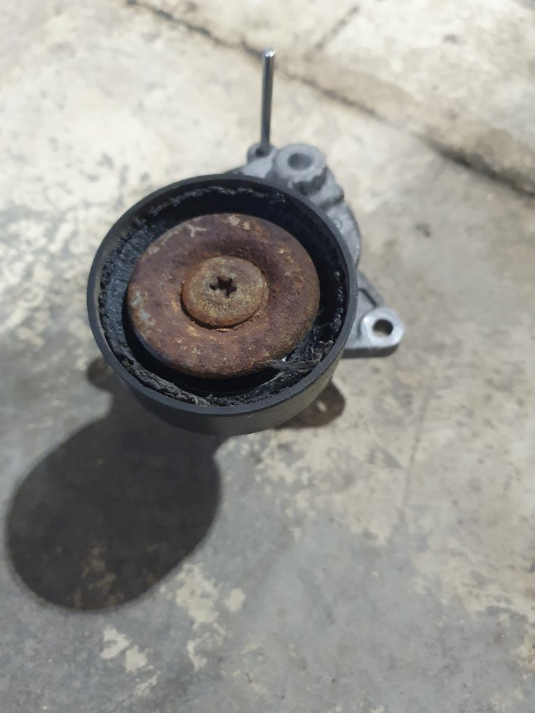

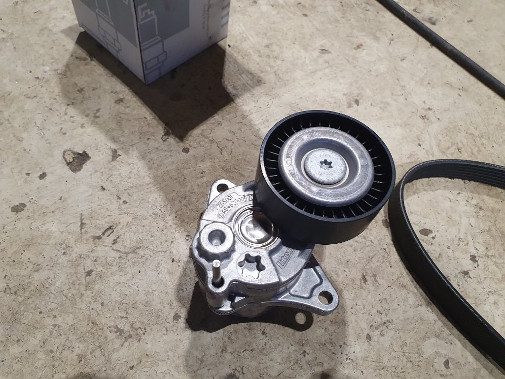

Das mit dem Anlasser war nicht unser einziges Problem.
Als wir bei der Garage weg fuhren sind wir ca. 5min. davon entfernt Lebensmittel einkaufen.
Trix ging in den Laden und ich war im Sprinter bei laufendem Motor.
Ich dachte, dass dieser etwas wärme aufbauen soll und den Zuheizer war auch eingeschaltet.
Nach ein paar Minuten fing es im Motorraum an zu rumpeln und die rote Batterieleuchte machte sich bemerkbar.
Ich dachte zuerst, dass es den neuen Keilriemen den ich gleich mit bestellt habe mit der neuen Lichtmaschine zerlegt hat.
Da dachte ich, nur gut das ich den alten noch guten Riemen als Ersatzteil dabei habe (Hab ich bei den Offroader auch immer dabei)
Motor sofort abgestellt und die Haubenentriegelung gezogen.
Als ich vor dem Sprinter stand und auf den Schneebedeckten Boden unter der Stossstange schaute wusste ich, dass es nicht der Riemen war.
Da sah ich dunkle zerbröselte Teile auf weissem Untergrund.
Haube auf und der Riemen war nur noch lose auf den Rollen.
Als Trix vom Einkauf zurück kam sagte ich Ihr, dass man die Ware nur rein stellen kann und wir es bei der Garage genügend Zeit haben zum verstauen.
Natürlich kamen da gleich grosse :?: auf.
Der Übeltäter
Der neue
Der Anlasser wurde innerhalb von einem halben Tag erledigt da es in der Nähe eine Ersatzteil gab.
Der Riemenspanner lief leider nicht so schnell ab. Der defekt entstand am Donnerstag ca. 14°.
Das Ersatzteil war nur bei Mercedes in Oslo erhältlich. Wir standen in Alta (Norwegen) in der Nähe ist auch ein Flughafen.
Es wurde gesagt, dass es per Flugpost am Freitag ankommen sollte. Am Freitagnachmittag wurde der Termin vom Versanddienstleister storniert und auf Montag verschoben.
Nach dem Einbau sagte mir der Mechaniker, dass bei den einten Umlenkrollen die Lager nicht mehr so gut sind :cry:
Das lassen wir Zuhause erledigen.
