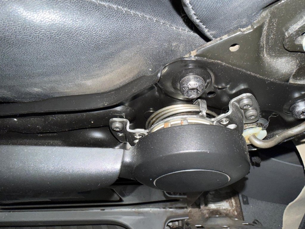

- Beiträge: 6043
Komfortsitz Höhenverstellung
Mist; jetzt habe ich den Fahrersitz fotografiert, dessen Verkleidung demontiert ist.
Hebel Sitzhöhenverstellung entfernen: viewtopic.php?p=263592#p263592
