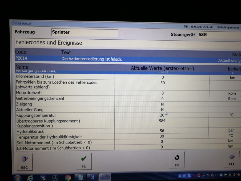

So Leute, also ich habe ja das Problem, das meine Sprintshift im Rückwärtsgang stecken geblieben ist und der Schalthebel nicht mehr reagiert.
Was alles getestet wurde:
Pumpe vom Getriebe funktioniert
Bremslichtschalter funktioniert
Relais untetm Fahrersitz für Rückfahrlicht ist ganz
Sprintshift Relais unterm Fahrersitz funktioniert, hat aber jetzt Dauerstrom, weil er ja noch im Rückwärtsgang steckt
Kommunikation zwischen dem Steuergerät unterm Sitz und den beiden oben beschriebenen Relais steht
Nach dem wir mit der Diagnose dran waren und das auf dem Foto zu sehen ist, sind die Fehler. Und da haben wir danach gemerkt, das in dem Sicherungskasten unterm Lenkrad eine Sicherung für Rückfahrlicht defekt war und diese hsben wir gewechselt und dann ging auch erstmsl das Rückfahrlicht wieder.
Jetzt hatte eine ne Theorie, das, weil mein Angestellter den Wagen geparkt hat und die Sprintshift auf R gelassen hat und das dadurch die oben beschriebene Sicherung gekommen ist und deswegen evtl der Gang nicht mehr raus geht geht, weil das Steuergerät evtl ich sage mal nen klapps bekommen hat.
Jetzt würde nur noch der Rückfahrlichtschalter am Getriebe übrig bleiben, aber weiß nicht, wenn das Rücksicht wieder geht, ob der es überhaupt sein kann!?!?!?
Auf dem Foto sieht man auf jeden Fall die Diagnose, wo ja auch steht, der Variantencode ist falsch
Bitte helft mir

Heute war mein DAS Männel nochmal da und wir diesmal ein bisschen tiefer ins System der DAS gegangen und jetzt schauen Sie mal auf den Anhang! Laut System ist die Schaltung auf N
zum Glück habe ich noch ein Sprinter aus 05 und haben schon geschaut und ich kann das Steuergerät benutzen, um zu testen ob es daran liegt. Wir hatten dann probiert über das DAS die Schaltung auf N Zu machen, also den Gang entfernen und da hat er ein Geräusch gemacht, als wenn er schaltet, aber im Cockpit keine Reaktion. Naja spätestens Montag schauen wir uns das Steuergerät an und am Schalthebel sitzt ja auch nen Schalter und das testen wir auch und dann gibt es neue Info
Steuergerät gebraucht ca 300

So Jungs, habe das Problem gefunden
Steuergerät unterm Sitz ist defekt.
Habe jetzt das Steuergerät mit mein 05er getauscht und er spring sofort auf N und auch gleich an, jippiiiii
Jetzt nur noch ein Problem, jetzt bek8mme ich den Rückwärtsgang nicht rein. A und 1 etc geht, aber der Rückwärtsgang nicht mehr. Mein Kumpel meinte, das ja das Steuergerät aus dem silbernen auf den angelernt ist und es sein kann, das man die Gänge neu anlernen muss. Naja besorge erstmal ein Steuergerät und dann mal schauen wegen dem anlernen und dann gebe ich ne Info
Re: Sprintshift schaltet nicht mehr
Gänge und Kupplung müssen neu angelehnt werden.
Beim alten SG schon mal die Zwangsschaltung auf N probiert?
