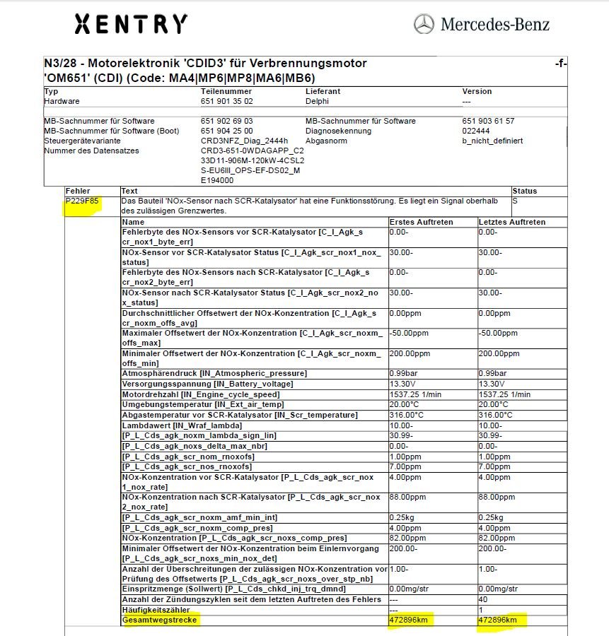

Ich habe mal heute wieder mit meiner Xentry Diagnose herumgespielt und meinen Sprinter ausgelesen
Dabei ist mir dieser Fehler zu den Nox Werten aufgefallen ....
1. muss ich hier was beachten
2. wieso wird die Gesamtfahrstrecke um 200TKM höher angegeben, als das Fahrzeug gelaufen hat

asap hat geschrieben: 18 Sep 2025 21:55 2. wieso wird die Gesamtfahrstrecke um 200TKM höher angegeben, als das Fahrzeug gelaufen hat
Das sind immer die spannenden Fragen. Am besten mal alle Steuergeräte durchklicken und schauen, was die so über das Alter des Autos denken. Vielleicht hat das Fahrzeug eine kleine digitale Verjüngungskur beim freundlichen Russen um die Ecke erhalten, das Zurücksetzen das MSG war aber außerhalb seiner Fähigkeiten :D
BTW, bei mir berichtet die Frontscheiben-Kamera von 30.000km mehr, als auf dem Tacho stehen, Motor, Getriebe, KI, Zündschloss etc sind sich aber einig ...
