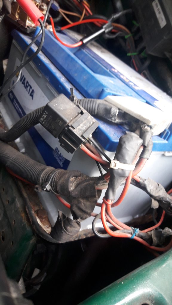

Wer weiß, wofür dieses Relais ist?
Vielleicht ablasser relais?
Die Anschlüsse sehen sehr schlecht aus, müsste mal neu denke ich.

Hallo.
Das musst du selber rausfinden. Ist nachgerüstet. Ich würde eine 2. Person alle Schalter betätigen lassen und lauschen wenn das Relais klickt. Oder alles einschalten und das Relais ziehen und schauen was ausgeht.

wurde Abblend- oder Vollicht direkt ab Batterie via Relais verdrahtet?

ich probiere es gleich mal aus, danke erstmal!

Da wurde etwas angeschlossen das ohne Zündung Strom erhalten darf. Könnte eine Alarmanlage, Multimedia, Zusatzleuchten etc sein.
Der größere gewählte Querschnitt deutet auf etwas hin, das da etwas ohne Relais nicht laufen sollte. Also aus Sicherheitsgründen ein Relais gewählt. Möglich ist auch, dass das Teil bereits entfernt wurde und nicht mehr montiert ist. In meinem Fall war es eine eingebaute Dieselpumpen für einen 1000l Extratank. Viel Erfolg.
