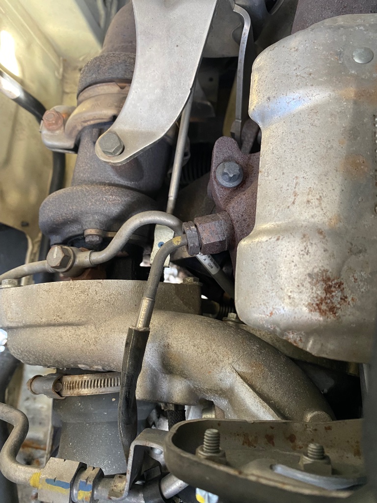

So, neue Erkenntnis.
Das Ganze hat sich vorerst erledigt.
Anscheinend wurde an dem von mir gekauften Fahrzeug vorher dermaßen manipuliert, dass noch eine größere Baustelle vorhanden ist.
Der DPF wurde, so wie es aussieht, entfernt und die untere Differenzdruckleitung einfach abgeschnitten.
Das Ganze sieht dann so aus:
Trotz flashen der MCU und nachträglichen SCN erscheint keine Fehlermeldung bzgl. Differenzdrucksensor.
Der leergeräumte DPF kann dann natürlich auch dafür sprechen, dass die Temperatur bei 170°C stehen bleibt und die automatische Regeneration nie gestartet wurde.
Der Beitrag kann damit erstmal geschlossen werden und ich werde noch einen "Informativen" Beitrag erstellen, was alles manipuliert wurde, welche Fehler aufgetreten sind und worauf man achten sollte, damit einem nicht das gleiche passiert wie mir.

hymeraner
Beiträge: 634
Wohnort: Raum Stuttgart
Re: Blinkende Motorkontrolleuchte ohne Fehler
Beitrag von hymeraner »
Wenn Du das Fahrzeug vom Erstbesitzer gekauft hast, dem das Messer auf die Brust setzen: Er soll mit kompletten Infos rausrücken und den kompletten Schaden bezahlen, sonst Strafanzeige wegen Betrug und diversen anderen Straftaten/Ordnungswidrigkeiten. Wenn es mehr als einen Vorbesitzer gab, dann ist das leider schwieriger, weil jeder mit einer gewissen Glaubwürdigkeit sagen kann, dass er's nicht war ...

hymeraner hat geschrieben: 08 Sep 2025 13:26 Wenn Du das Fahrzeug vom Erstbesitzer gekauft hast, dem das Messer auf die Brust setzen: Er soll mit kompletten Infos rausrücken und den kompletten Schaden bezahlen, sonst Strafanzeige wegen Betrug und diversen anderen Straftaten/Ordnungswidrigkeiten. Wenn es mehr als einen Vorbesitzer gab, dann ist das leider schwieriger, weil jeder mit einer gewissen Glaubwürdigkeit sagen kann, dass er's nicht war ...
Er war nicht der Erstbesitzer.
Ich bin jetzt der 4. Besitzer in den 15 Jahren.
Vor mir wurde der TÜV gemacht, aus der AU geht aber auch dort schon hervor, dass die Abgasuntersichung aufgrund der nicht ansteuerbaren MKL nicht bestanden war. Der GTÜ hat das aber nicht zum Anlass genommen, die Plakette abzulehnen. Also Tür bestanden.
Strafanzeige ist eine Sache. Sollte er sagen, er weiß von nichts, bin ich in der Beweislast. Beweisen kann ich aber nicht, dass er es war. Warum er dann den TÜV bestanden hat? Schulterzucken...
Da habe ich so gut wie keine Chance das nachzuweisen.

hymeraner
Beiträge: 634
Dosenmüsli hat geschrieben: 08 Sep 2025 14:00 Warum er dann den TÜV bestanden hat? Schulterzucken...
Weil da geschlampt wurde. Ohne bestandene AU hätte er keine HU-Plakette bekommen dürfen.
Dosenmüsli hat geschrieben: 08 Sep 2025 14:00 Da habe ich so gut wie keine Chance das nachzuweisen.
Das sehe ich in dem Fall leider auch so.
