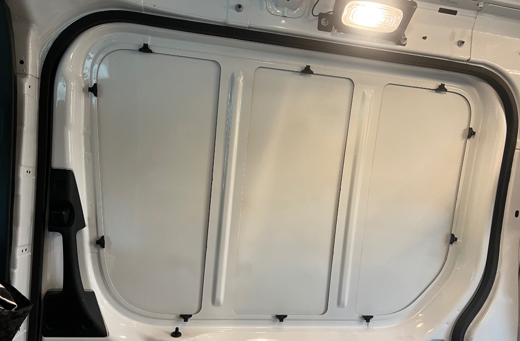

ich bin erst vor kurzem auf dieses tolle Forum aufmerksam geworden und musste mich auch direkt mal anmelden, um eine Frage zu stellen :D
Ich fahre einen Mercedes Sprinter, Baujahr 2020, in der Größe L1H1 (W910, Frontantrieb). Aktuell bin ich dabei, ihn zu einem kleinen Camper auszubauen. Ein Thema, das mich schon länger beschäftigt, ist der Einbau von Fenstern. Besonders gerne hätte ich ein kleines Fenster in der rechten Schiebetür.
Die Schwierigkeit liegt darin, dass in der Tür Streben verbaut sind, die für Stabilität und Sicherheit im Falle eines Seitenaufpralls wichtig sind.
Mich würde interessieren, ob jemand von euch bereits ein ähnliches Projekt umgesetzt hat. Konkret gehts mir darum, ob man eine oder sogar beide Streben rausnehmen kann, ohne dass es direkt Probleme mit Stabilität, Sicherheit oder TÜV gibt.
Vielen Dank schon einmal!

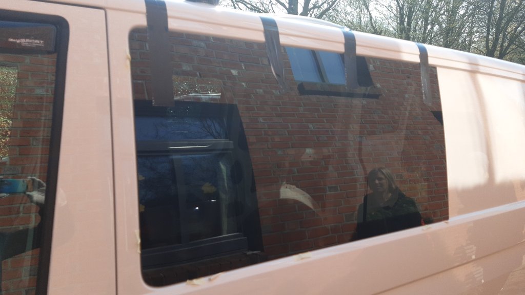

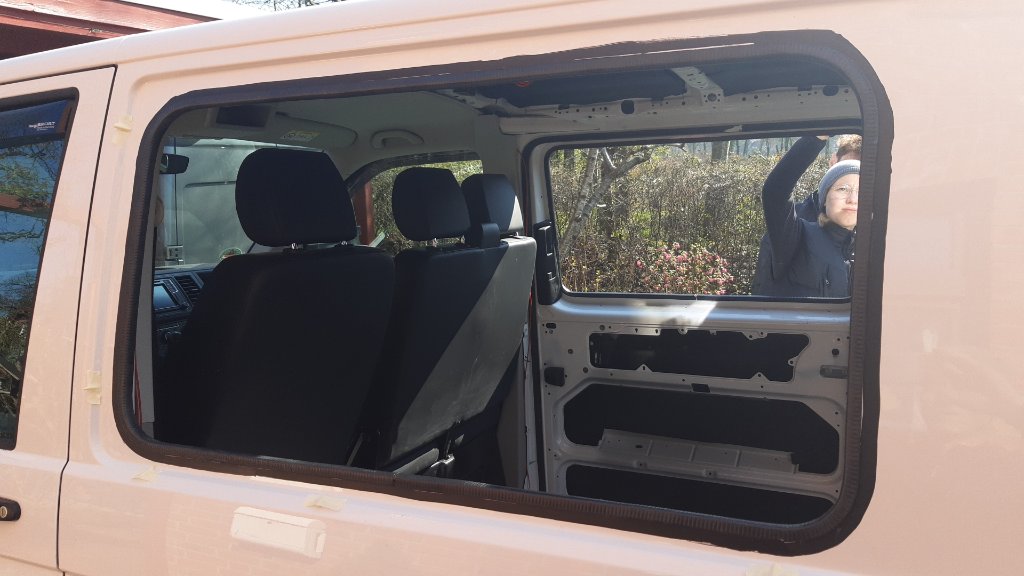

Im Fensterbus gibt es diese Streben erst gar nicht. Sie sind an dieser Stelle nur eingesetzt um das dünne Blech zu versteifen, da glattes Blech sonst schwingt. Scheiben schwingen vernachlässigbar.
Die Streben können einfach herausgetrennt werden, das wird im Camperbau grundsätzlich gemacht. Ich habe das schon vielfach gemacht.
Anschließend baut man ein originales rahmenloses Fensterglas ein, oder auch ein Campingfenster mit Rahmen, z. B. Seitz...

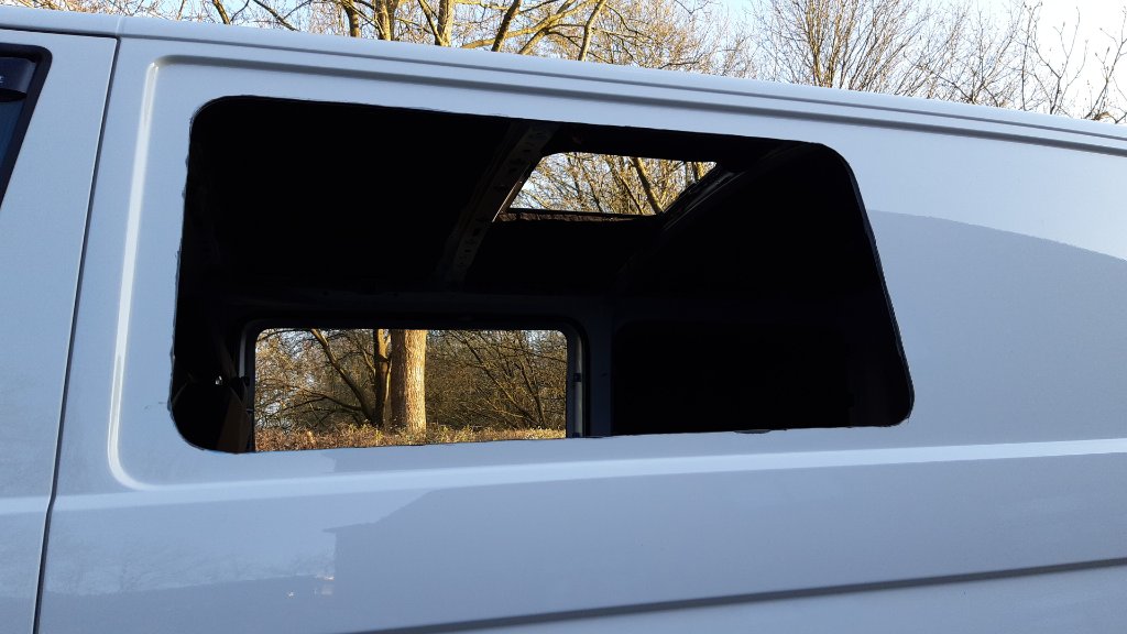

Wichtig ist nach dem Heraustrennen der Streben Innen- und Außenblech miteinander zu verbinden. Das nimmt Schwingungen weg, z.B. mit einer Kederleiste/Blechschutzkante (gibt es in unterschiedlichen Breiten, auch um sie gleich über 2 Bleche zu klemmen) oder durch verkleben mit Sika-flex.
Hier mal ein Bild nach der Entfernung des Bleches:
3 Löcher im Blech im Dach und beiden Seiten. Blechkanten erstmal grundiert
Dann die Blechschutzkante über Innen-und Außenblech geschoben.
Und danach das Fenster eingeklebt mit Sika-Scheibenkleber:

Ich habe vom VW T2 bis T6, sowie bei meinem ersten Sprinter da aber keine Nachteile festgestellt. Der TÜV hat auch nie gemeckert.
Meine Umbauten habe ich meist mit einem Umbauprofi in meiner Heimatstadt besprochen. Die machen das exkt so.
Die Original-Schiebetüren bzw Fensterausschnitte haben auch keine Zusatzversteifungen. Da sind die Innenbleche mit den Außenblechen auch nur punktgeschweißt oder mit Sika verbunden. Mercedes hat auch eine etwas andere Blechschutzkante:
Hier sieht man schön die Schweißpunkte und den Kantenschutz

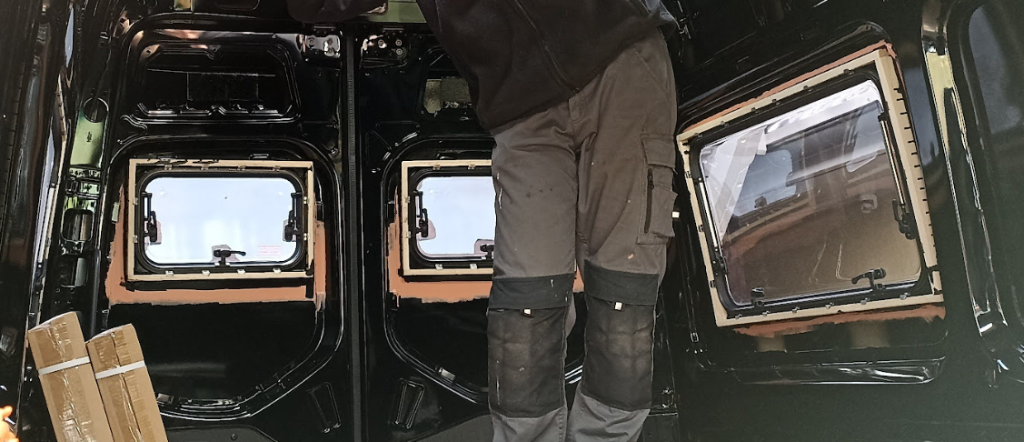

Zum Fenstereinbau musst du die Streben rausnehmen, ganau so wie meine Vorredner, die auch selbst ausgebaut haben, es erklärt haben.
Bei meinem Sprinter mit Kunststofffenstern, sah das so aus:
Zur Befestigung und Versteifung von dem dünnen Blech habe ich Leisten mit eingeklebt.
Bei dem Crafter von meinem Bruder habe ich Glasfenster eingeklebt und da wird das ganze Belch rausgeschnitten, was auch so ab Werk bei dem Fensterbus gemacht wird.
Wichtig ist der Korrosionsschutz und der richtige Klebstoff.
Sicherheitsrisiken oder Probleme mit dem TÜV sind mir nicht bekannt.
Tipp: Dokumentieren und Fotos machen, falls jemand danach fragen sollte :wink:
