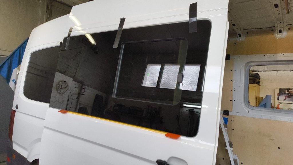

Hier mal ein Bild nach der Entfernung des Bleches:
3 Löcher im Blech im Dach und beiden Seiten. Blechkanten erstmal grundiert
Dann die Blechschutzkante über Innen-und Außenblech geschoben.
Und danach das Fenster eingeklebt mit Sika-Scheibenkleber:

Die Original-Schiebetüren bzw Fensterausschnitte haben auch keine Zusatzversteifungen. Da sind die Innenbleche mit den Außenblechen auch nur punktgeschweißt oder mit Sika verbunden. Mercedes hat auch eine etwas andere Blechschutzkante:
Hier sieht man schön die Schweißpunkte und den Kantenschutz
