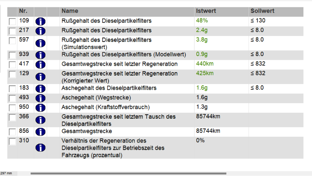

MobilLoewe (21 Jul 2025 09:54)
Beiträge: 6934
Re: DPF wann regeneriert der Sprinter eigentlich automatisch?
f54 hat geschrieben: 21 Jul 2025 09:51
weinschaum hat geschrieben: 21 Jul 2025 09:20
hljube hat geschrieben: 18 Jul 2025 21:46 Das ist ziemlich sicher die Ruß und nicht die Aschebeladung
OK, aber was heißt das in der Konsequenz?
Gruß Uli.
Dass du kein Problem hast. Der Russ wird bei der Regeneration verbrannt. Interessant ist der Ascheghalt im DPF.
Bin jetzt bei 5,8g Asche bei 170.000km. Regenerationsprozess liegt immer bei mehr als 1200km. Wieviel Asche kann da drin sein bis er "Voll" ist?
mpetrus
Beiträge: 1006
Beitrag von mpetrus »
v-dulli hat geschrieben: 12 Aug 2018 22:03 Grob, je nach Fahrweise etwa alle 500 km.
Das Gefühl habe ich bei meinem V6 auch, eher noch weniger km, also zwischen 350 und 400km.
Sehen kann ich das eigentlich nur an der Berechnung des aktuellen Durchschnittsverbrauch.
Der liegt dann bei 17l/100km laut Anzeige.
Fällt dann nach der Regeneration wieder auf die Durchschnittliche 12,5-14l je nach Wetter und Fahrweise.
v-dulli hat geschrieben: 15 Aug 2025 17:46 download/file.php?id=35498&mode=view
Auf dem Bild wird eine Sollstrecke von etwa 800km angegeben.
Liegt das an dein Tankverhalten "HNV Sprit" oder ist das Zufall?
Grüße Michael
Beiträge: 6934
mpetrus hat geschrieben: 15 Aug 2025 18:46 Auf dem Bild wird eine Sollstrecke von etwa 800km angegeben.
Das ist eine vorsichtige schätzung des Systems und nein, bis jetzt kann ich noch keinen wirklichen Vorteil durch HVO100 erkennen, habe das Zeug aber noch nicht durchgängig tanken können. Dazu kommt dass ich den OM651 ohne Allrad fahre und somit einen deutlich geringeren Verbrauch habe - Langzeitdurchschnitt liegt bei 9,6 l/100 km
Dennis_B
Beiträge: 155
Beitrag von Dennis_B »
mpetrus hat geschrieben: 15 Aug 2025 18:46Das Gefühl habe ich bei meinem V6 auch, eher noch weniger km, also zwischen 350 und 400km.
War jetzt auch mal neugierig und hab geschaut.
Bei mir ist die letzte Regeneration (519 CDI) knappe 770km her. Aschegehalt 2g (Grenzwert wird mit 14 angegeben). Ich habe davon absolut nichts mitbekommen. :? Seit 300km müssten nun bei mir auch annähernd 100% HVO im Tank sein. Vorher war es nur ein Drittel durch den Übergang, davor ausschließlich Diesel.
mpetrus
Beiträge: 1006
Dennis_B hat geschrieben: 15 Aug 2025 19:14
Wie oder wo kann man das beim alten 906 Modell ablesen?
Im Kombiinstrument nicht, geht das mit dem I-Car Soft 3.0?
Wenn ja, wer kann das für "Blöde" Schritt für Schritt erklären?
Grüße Michael
Kühltaxi
Beiträge: 3442
Wohnort: Mechernich
Beitrag von Kühltaxi »
Geht sogar mit dem Icarsoft MB V2.0, dann wohl erst recht mit dem 3.0.
Ist der Aschegrenzwert tatsächlich 14 g? Meine der wäre 8 g die Kante. Vielleicht ist 14 g wo dann garnix mehr geht weil kein Platz mehr für den Ruß und der Turbo Schaden nimmt, und 8 g wenn sicherheitshalber die erste Meldung kommt.
Den DPF entaschen lassen soll angeblich nicht wirklich perfekt gehen, und neue gibt's schon ab etwa 250 €, billiger als das Entaschen, naja, man muß ja nicht den allerbilligsten nehmen.
