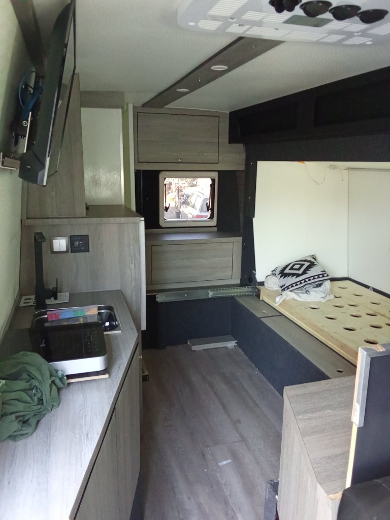

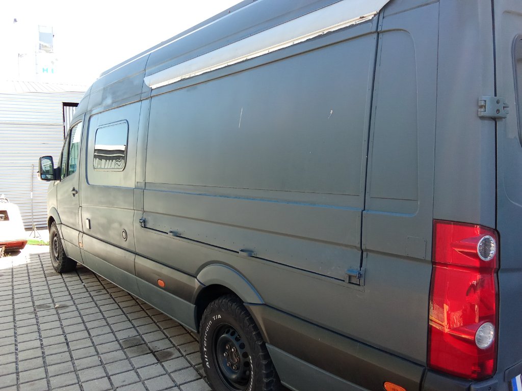

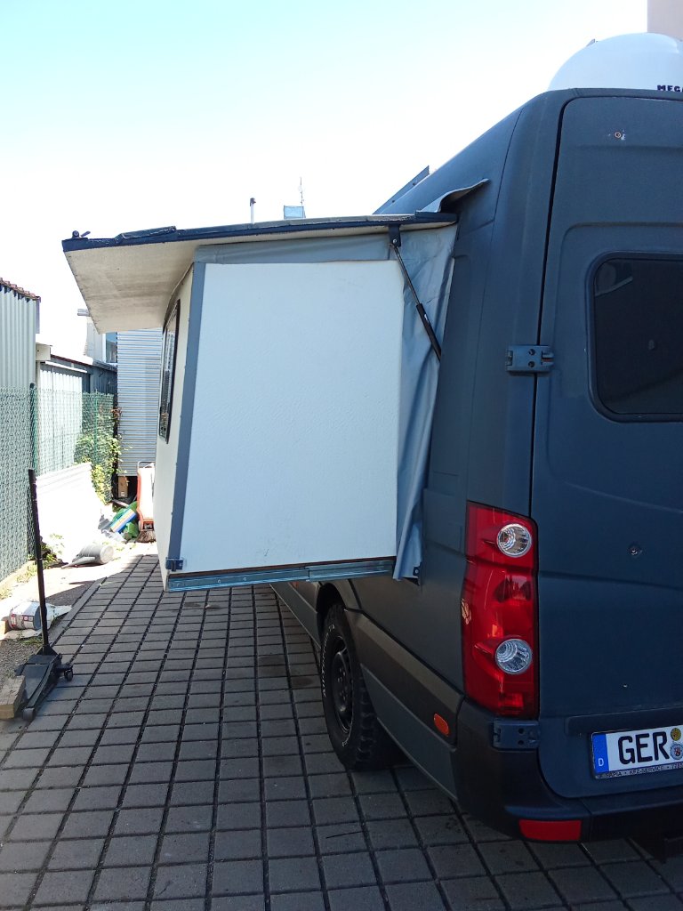

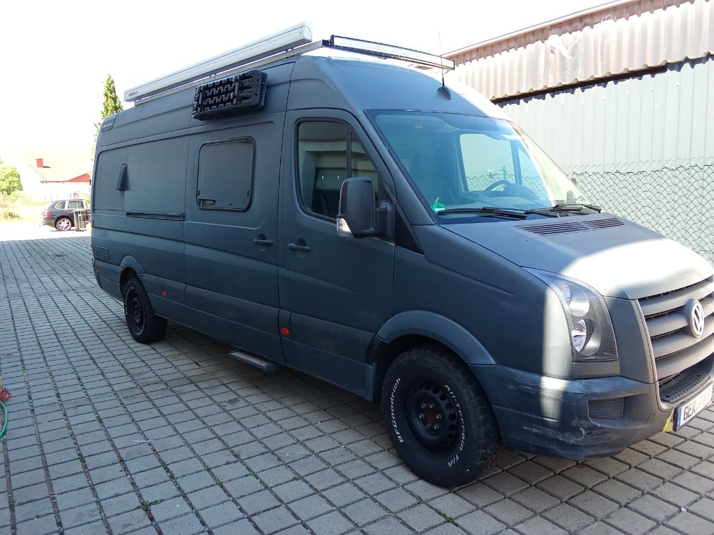

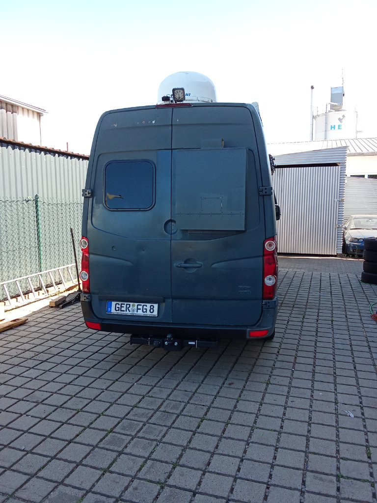

Seit dieser Woche ist der Crafter fertig und hat TÜV.
Hier ein paar Bilder...

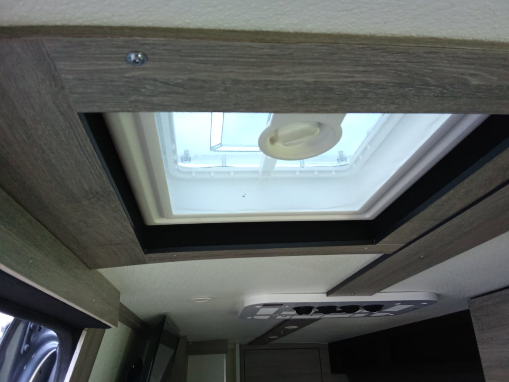

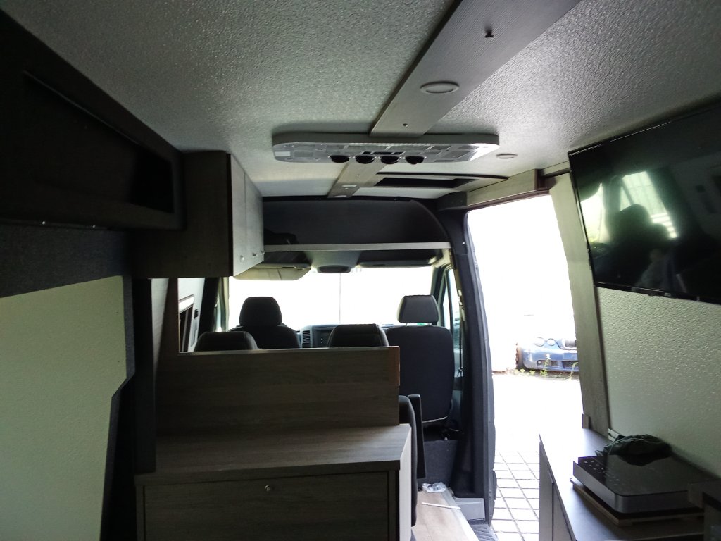

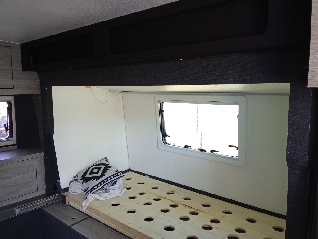

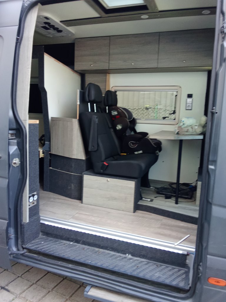

Beitrag von T.Meyer »

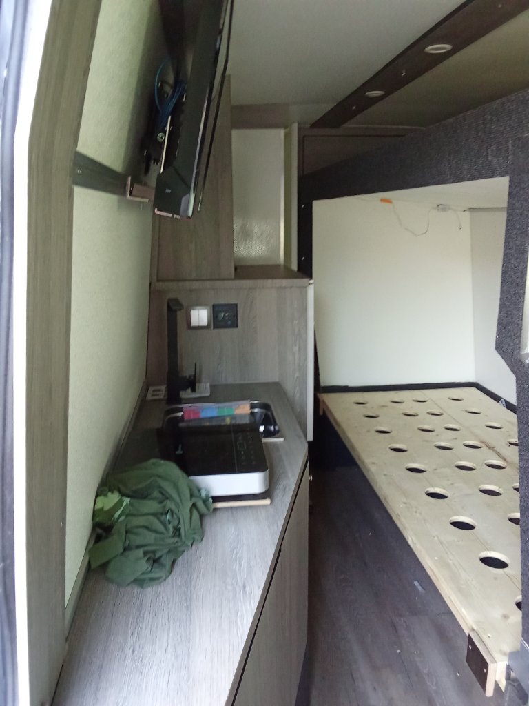

Und ein paar Bilder von innen...

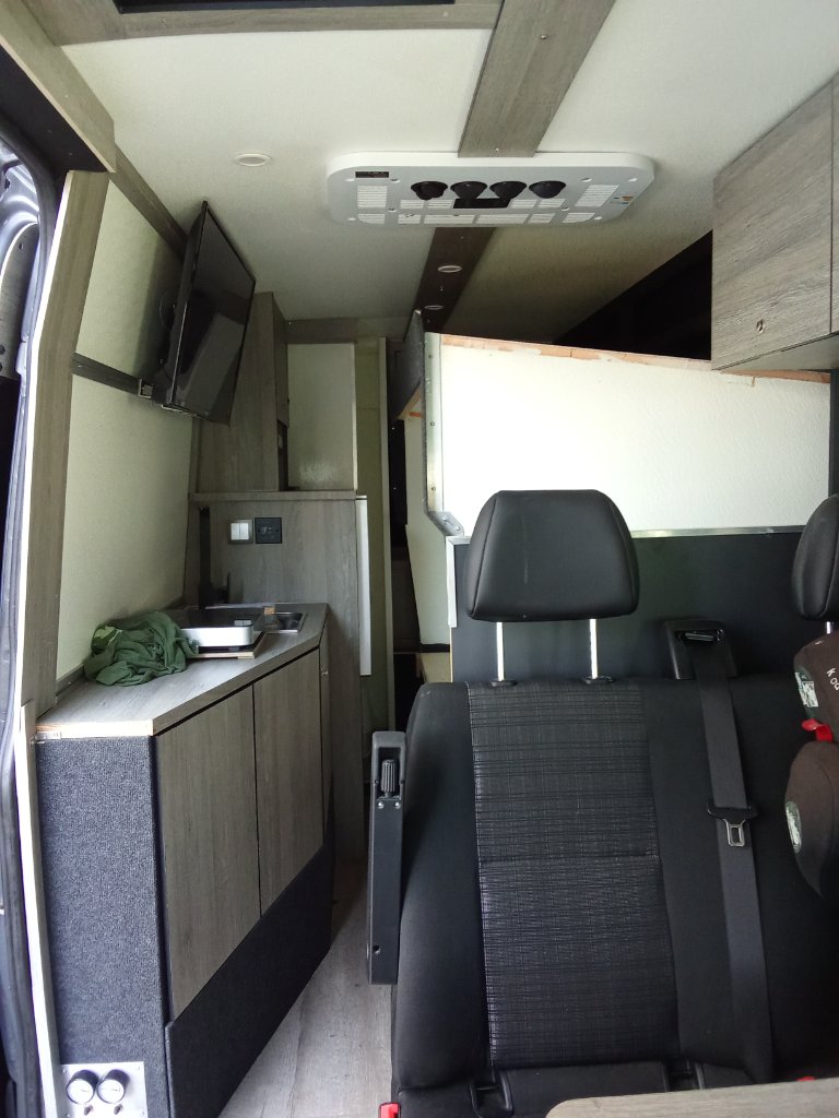

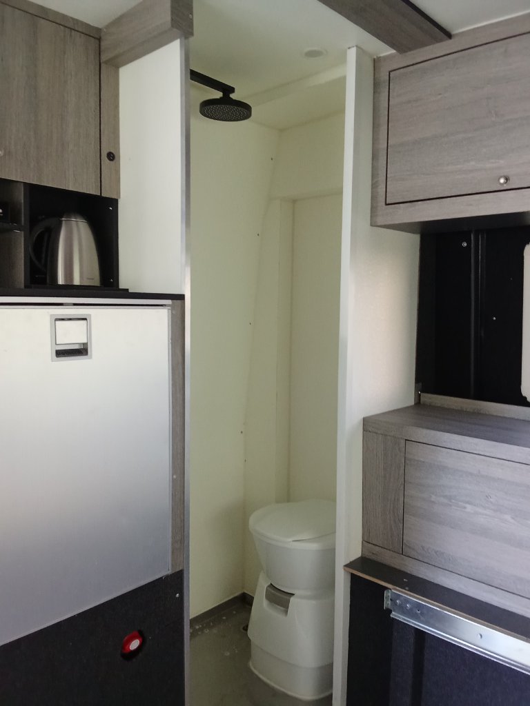

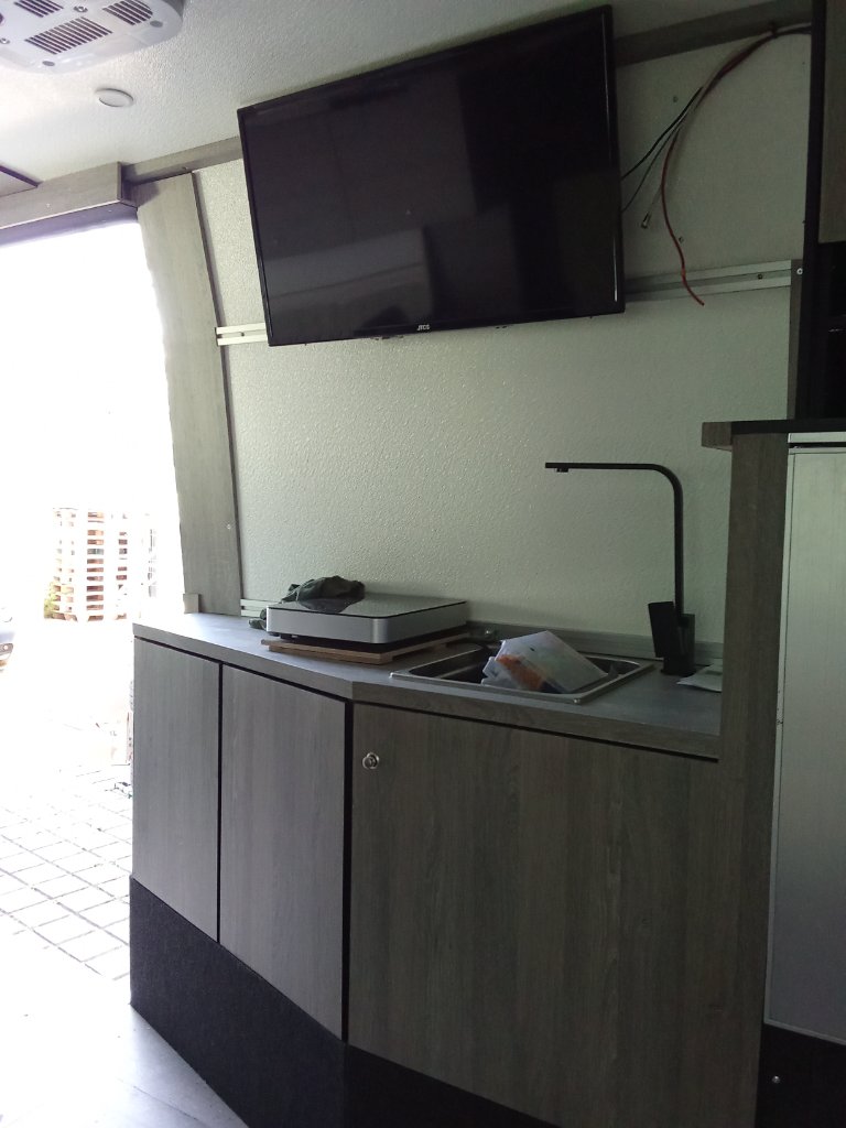

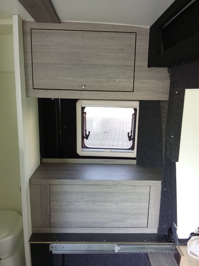

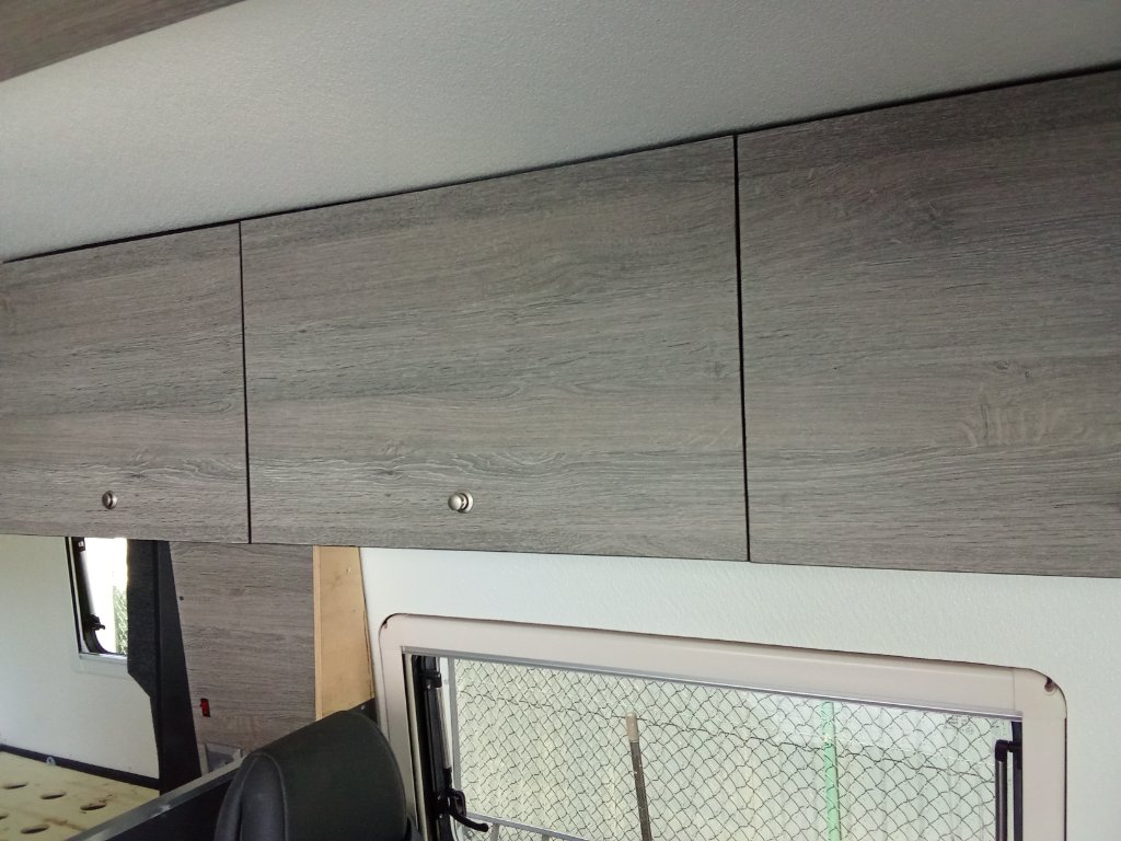

Weitere Bilder....
Ein paar Kleinigkeiten fehlen noch. Ich muss die Schiebetüren für Dusche und WC noch einbauen, die Zuleitung der Dachklima muss in 25mm² gemacht werden und aussen der Lack noch fertig werden. Eckdaten:
245/75R16, 2X PV Modul a 250W, 500AH LiFePo, 3kw WR, 12V Klimaanlage, Isothern Kompressor Kühlschrank, 120L Frischwasser, dometic WC, 160l Abwassertank, Luftfederung hinten, Kompressor eingebaut, 109PS 2,5L Automatik, Gewicht Fahrbereit knapp 3t.
LG Thomas

T.Meyer hat geschrieben: 17 Aug 2025 15:22 120L Frischwasser, dometic WC, 160l Abwassertank...
Zunächst Chapeau Thomas, ein interessantes Projekt. Eine Frage hätte ich, aufgrund welcher Überlegung wurde der Abwassertank größer als der Frischwassertank?

MobilLoewe hat geschrieben: 18 Aug 2025 08:36
Wir verwenden überwiegend Trinkwasser aus Flaschen im Ausland, Das Frischwasser im Tank ist nur zum Duschen und zum Waschen da,
Ausserdem war der Platz unter dem Ersatzrad ausreichend für 160Liter. ;-)

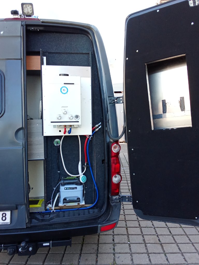

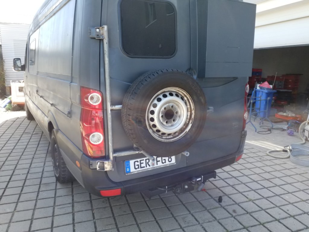

Hab heute morgen noch schnell nen Halter fürs Ersatzrad gebaut...
