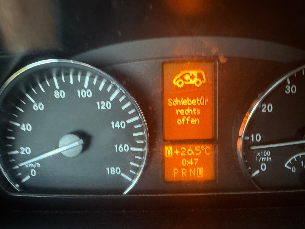

Während der fahrt kommt immer die Meldung: Schiebetür rechts offen.
Eigentlich wäre die elektrisch schließend und öffnend aber das ist nicht mehr möglich.

Fehlermeldung
Fehlermeldung

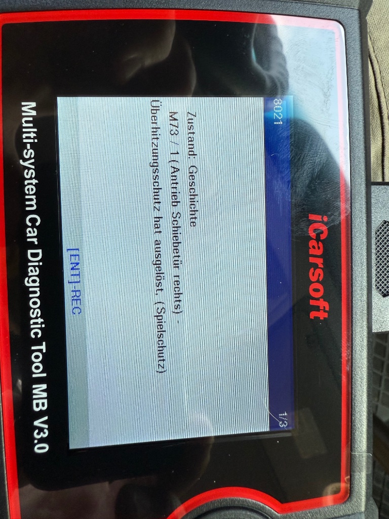

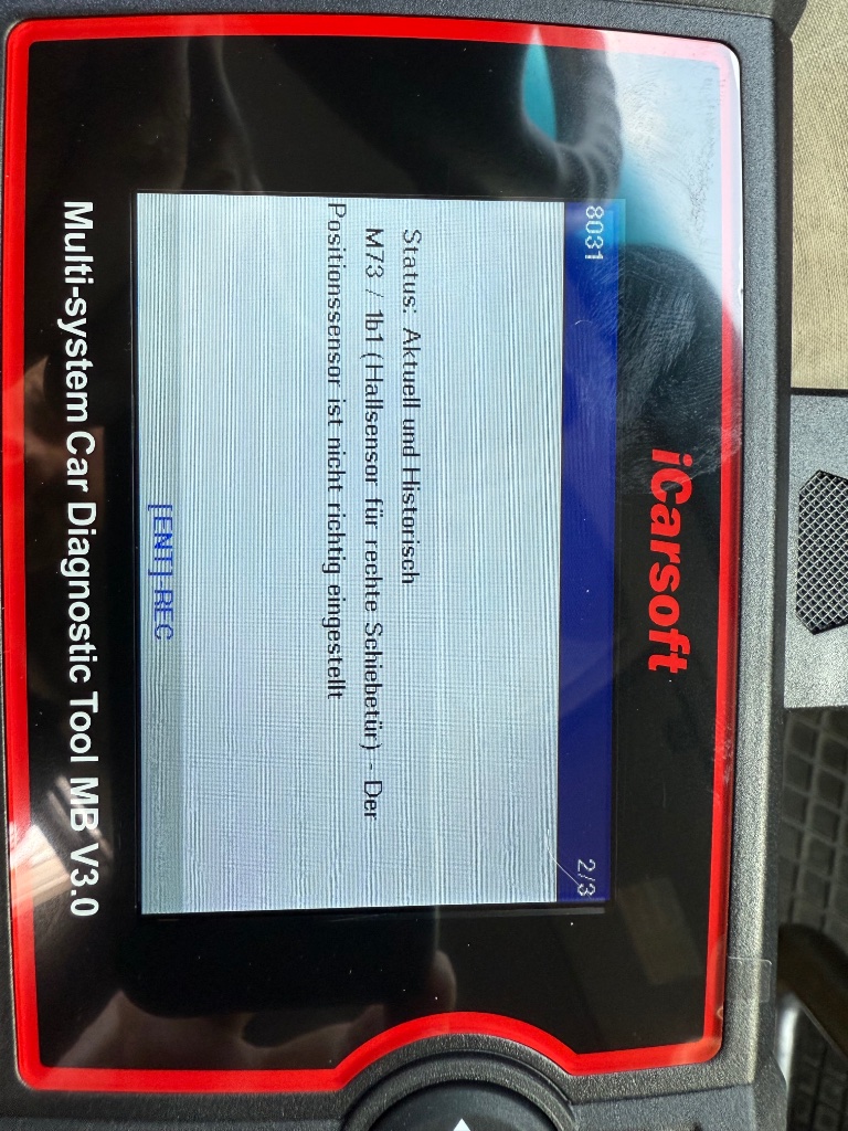

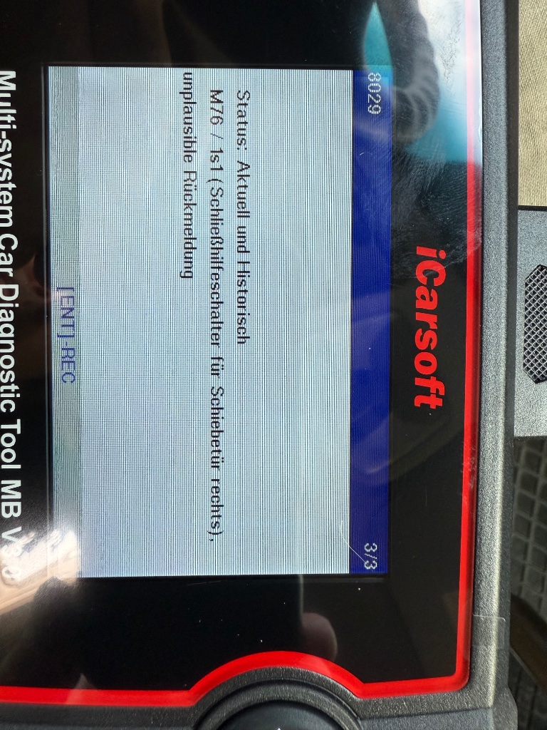

Hatte auch schon Fehler ausgelesen:
Hier die Bilder mit den Meldungen.

Schlossfallenschalter oder Verkabelung in Energiekette fehlerhaft.
