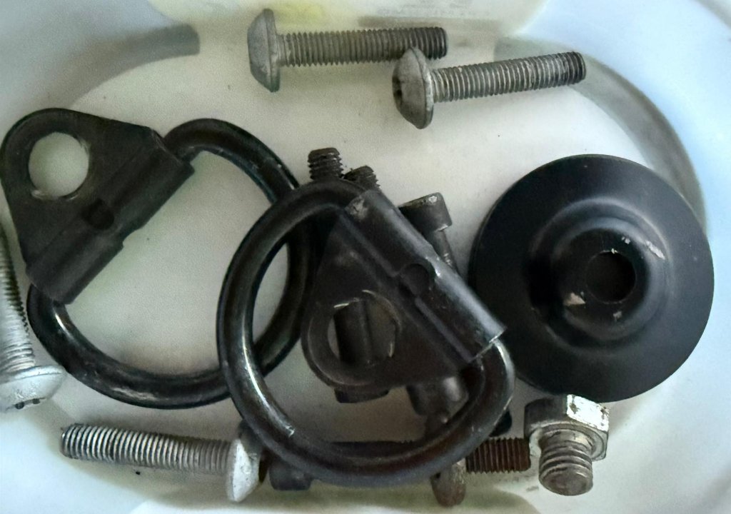

Ich habe gelöst.
Lösung: Richtiges Werkzeug und einen grösseren Torx in die Schraube geschlagen und mit grossem Hebel gelöst.
Ergebnis: Alle Schrauben sind draussen und waren nicht verrostet, sondern nur mit einer „Anti-Audreh-Paste“ eingeschmirt.
Kann es sein, dass diese Schrauben ein Fein-Gewinde haben, weil eine klassische 6 Kantschraube konnte ich nie reindrehen

Ist sicher ein "normales" metrisches Gewinde. Hab einige der Schrauben gegen längere getauscht...
M8 nicht M6 :?:

stef-miller hat geschrieben: 05 Aug 2025 23:08 ... „Anti-Audreh-Paste“ ...
... Fein-Gewinde ...
Sog. Schraubensicherung gibt´s flüssig in verschiedenen Varianten/Stufen/Farben; blau ist m.W. das "harmloseste" ... rot = dauerhaft hochfest.
Das hat aber "jemand" nachträglich dran gemacht ./. original ist keins daran.
Im Boden ist metrisches Gewinde, das Du aber vorher nachschneiden solltest, bevor Du neue Schrauben eindrehst. Ich habe selbst mehrfach verschiedene Schrauben hineingedreht; wechsle diese regelrecht.

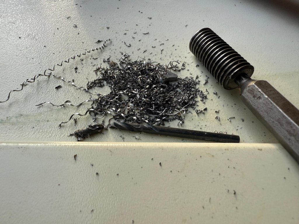

Schraube vom Schnellwechsler Made by RHINOCEROS abgebrochen :arrow: von 2,5..5,5 anbohren (1 Bohrer abgebrochen/geopfert)+ TORX reinschlagen = ließ sich rausdrehen. ✔️
ABER Ersatz einer M14-Schraube ⁉️🤦🏻‍♂️🤷🏻‍♂️
